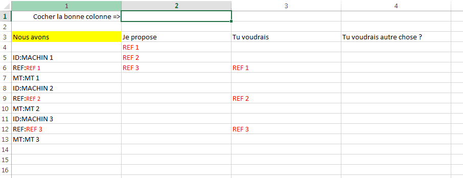

C'est mes yeux ... ou la demande du premier message ... n'est pas la demande du deuxième message ...
En attendant ... ton fichier avec la formule demandée ...
28test-excel.xlsx (8.33 Ko)

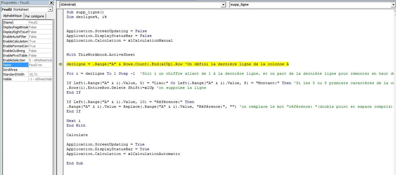

Hi,
De tête, en pas optimisé et à tester :
sub supp_ligne
Dim derligne%, i%
application.screenupdating = false
application.displaystatusbar=false
application.calculation= xlcalculationmanual
with thisworkbook.activesheet
derligne = .range("A" & rows.count).end(xlup).row 'On défini la dernière ligne de la colonne A
For i = derligne to 1 step -1  'Soit i un chiffre allant de 1 à la dernière ligne, et on part de la dernière ligne pour remonter en haut de la colonne
If Left(.range("A" & i).value, 4) = "Lieu" or left(.range("A" & i).value, 7) = "montant" then 'Si les 4 ou 7 premiers caractères de la cellule sont respectivement Lieu ou montant
.Rows(i).EntireRow.Delete Shift:=xlUp 'on supprime la ligne
end if
if left(.range("A" & i).value,9) = "référence" then
.Range("A" & i).Value = Replace(.Range("A" & i).Value, "référence: ", "") 'on remplace le mot "référence: "(double point et espace compris) par rien du tout
end if
next i
end with
calculate
application.screenupdating = true
application.displaystatusbar=true
application.calculation= xlcalculationautomatic
end sub
Edith : C'est globalement la solution proposée par Jean-Eric, mais en bien moins rapide (pas d'utilisation des tableaux), et plus simple à comprendre (si tu n'es pas trop familier du VBA).

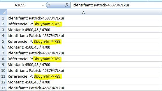

Si tu as plusieurs dizaines de milliers de lignes, l'erreur vient du fait que j'ai déclaré i et derligne comme Integer (ou abrévié en %). Integer peut prendre un nombre allant jusqu'à 2^15, soit 32 768. Pour aller au delà, il faut utiliser Long à la place d'Integer. Long peut être abrévié en & (sinon tu remplaces par i as long, derligne as long).
Merci pour ces deux derniers codes Jean-Eric et NCC 1701 ils fonctionnent parfaitement et sont ultra rapide
Le tien également Kit même si un peu moins véloce que les 2 précédents,je le comprends parfaitement.
Du coup Jean-Eric et NCC pourriez vous m'expliquer les vôtres dans la mesure où si je dois l'adapter à d'autres tableau qui se configure de la même manière mais où je devrais cette fois ci garder uniquement le contenu de la 1er ou de la seconde cellule sans son préfixe et effacer entiérement les deux autres cellules comment faire sur quel variable du code je dois jouer.
Voir par exemple ce tableau ci joint le code de NCC comme de Jean ERIC va très bien mais si je cherche à l'adapter sur celui-ci de nouveau tout s'efface donc quel variable ajuster par exemple sur le tableau joint pour ne conserver que la partie Référentiel (sans le terme référentiel) et supprimer l'ensemble des 2 autres cellule à savoir identifiant et montant.
34classeur1code.xlsm (49.31 Ko)

'                       tmp = Split(tabVrac(ligCpt, x), ":")        (ou x est idem)
'                       tabGood(1, nbrLig) = tmp(1)                 <= à modifier en
'                       tabGood(x, nbrLig) = tmp(1)                 (idem pour x)
'       4) ajouter un Next avant le 1er
je pense qu'il y a erreur de compréhension et de termes
Lorsque je lis "supprimer" je supprime ! alors que tu as l'air de dire qu'il fat mettre à blanc (ce qui n'est pas tout à fait pareil) !
Nous faisons :
Ref:BIDULE 1
Mt:MT 1
Ref:BIDULE 2
Mt:MT 2
Devient
BIDULE 1
BIDULE 2
Alors que tu voudrais
ligne vide (ancien MACHIN 1)
BIDULE 1
ligne vide (ancien MT 1)
ligne vide (ancien MACHIN 2)
BIDULE 2
ligne vide (ancien MT 2)
Est-ce cela ?
En faite NCC je voudrais qu'il ne reste que ce que j'ai marqué en jaune, je trouve ton code topissime car super rapide mais je viens de prendre 2 aspirine en essayant de le modifier pour l'adapter j'y arrive pas
en faite comme sur la capture je souhaite qu'il ne conserve que cette partie à chaque fois sur X dizaines de milliers de lignes
voila un test de transfert sur une autre Feuille
a toi de voir

Merci acher il me m'inscrit erreur de compilation / variable non défini pour L/
(re)

Par contre je reformule "je crois que nous avons du mal à comprendre le besoin que tu as du mal à exprimer"
capture question
oui voilà c'est tout à fait ca NCC je voudrais quand j'exécute ton code le résu qui figure colonne 3, uniquement ca
