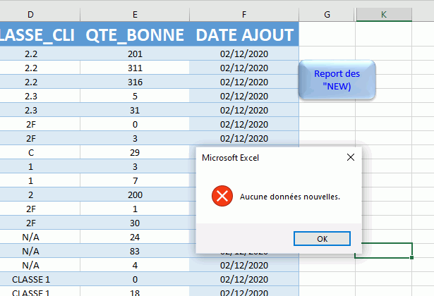

Merci bcp, j'ai essayé, ça fonctionne s'il y a des NEW. Par contre s'il y a aucune NEW, il continue de recopier les dernières NEW.
Concètement, si j'appuie 3 fois sur le bouton "Report des news", il recopie les 3 lignes x3 au lieu de x1 puis plus rien.
C'est curieux car su mon PC j'ai ce message :
sans titre
Peux-tu me joindre un fichier sans "NEW" ?
Bye !
Ci-joint le fichier sans NEW (j'ai appuyé 5 fois sur le bouton). Je viens de remarquer aussi que sur la colonne F, la date d'aujourd'hui est recopié en 12/02/2020 au lieu de 02/12/2020 ?

Quelle est votre version d'Excel ? Vos dates sont-elles correctement collées ? (format jj/mm/aaaa et non pas mm/jj/aaaa)
Moi aussi j'ai eu le message d'erreur lorsque j'ai rouvert le fichier.
Si vous essayer d'ajouter une nouvelle ligne manuellement puis appuyer sur le bouton 2 fois. Est-ce que la deuxième fois, vous avez bien le message d'erreur ?

Merci beaucoup pour ta disponibilité, ça semble fonctionner du tonnerre !
Salut,
Dans le dernier fichier que tu as envoyé, sais-tu pourquoi le report des NEW fonctionne si on lance la macro depuis l'onglet "Extraction FAI" mais elle ne fonctionne pas depuis "Suivi FAI" (elle met aucune données nouvelles alors qu'il y a 3 NEW).
