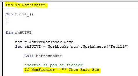

Losque ta macro arrive sur la deuxième instruction indiquée en jaune ci-dessous, ta variable NomFichier est vide car tu as pensé de la charger dans un autre module, mais ça ne suit pas. Afin que la variable NomFichier que tu charges dans un autre module soit utilisable ici, tu dois placer quelque part l’instruction ‘’Public NomFichier’’, tel que tu le vois dans la première ligne jaune ci-dessous.
Je trouve ta manière d’ouvrir un deuxième fichier par l’intermédiaire d’une macro assez alambiquée.
