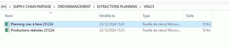

Pour confirmer que mon fichier existe bien, voir capture d'écran ci-dessous:

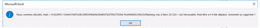

Et pourtant la macro ne trouve pas le fichier :

Bonjour Eloïse
essaies ceci dans le cas où ton fichier est un fichier Excel avec macros
fichier = "H:\SUPPLY CHAIN PARTAGE\ORDONNANCEMENT\EXTRACTIONS PLANNING\VRACS\Planning vrac à faire " & Format$(Now, "ddmmyy") & ".xlsm"
tu avais oublié l'extenson du fichier
Merci beaucoup !
Eloïse
