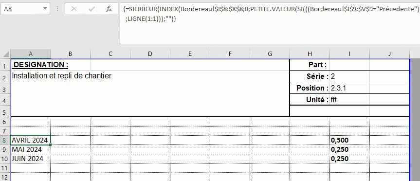

Pour 2.3.1 on a bien les 3 mois ;
excel listing de valeurs maxime e b1

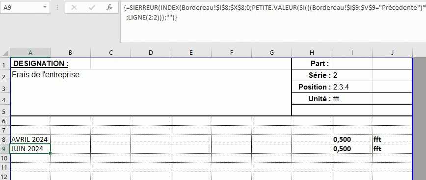

Et pour 2.3.4 on a 2 mois avec la même formule (là je suis sur la ligne 2 de la matrice, d'où le LIGNE(2:2)) ;
excel listing de valeurs maxime e b2
