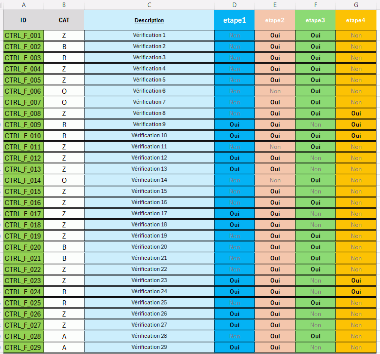

J'ai un tableau de ce type :

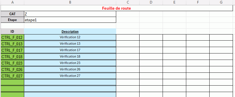

Je souhaite établir automatiquement et dynamiquement une liste des ID en fonction des critères CAT et des étapes
Par exemple : je veux la liste des ID (et la description) pour CAT=Z et etape1=oui , soit : CTRL_F_012, CTRL_F_013, CTRL_F_017, CTRL_F_018, CTRL_F_023, CTRL_F_026, CTRL_F_027
Je souhaite au final avoir un tableau de ce type
Merci de m'orienter vers la solution et n'hésitez pas à me demander plus d'explications
