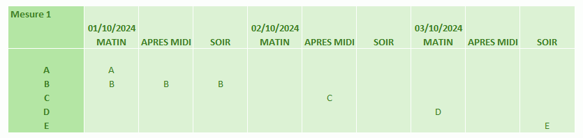

Je me permets une demande supplémentaire : est-il possible de décomposer une journée en plusieurs "plages horaires"' (matin, après-midi, soir) afin d'ensuite compléter ma chronologie?
L'objectif étant de définir certains événements uniquement le matin et d'autres qui se dérouleraient sur toute la journée, sans avoir à dupliquer 2 ou 3 fois la même ligne.
Tableau de données :
DATEPLAGE HORAIREEVENEMENT
01/10/2024MATINEVENT A
01/10/2024JOUR ENTIER
EVENT B
02/10/2024APRES-MIDIEVENT C
03/10/2024MATINEVENT D
03/10/2024SOIREVENT E
(JOUR ENTIER = MATIN + APRES-MIDI + SOIR)

Un essai :
12filtre.xlsx (17.06 Ko)
Est-ce que ce rendu conviendrait ?
Un peu de PowerQuery, un peu de PowerPivot et un peu de TCD...
11classeur1.xlsx (113.55 Ko)
