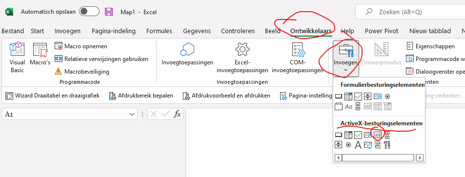

Re, en effet cela marche très bien ! Comment faire pour affiché le textbox ? J'ai copié collé le code vba mais cela n'affiche rien sur la fiche excel
il faut aussi ajouter un textebox, mon excel n'est pas français, mais je suppose "développer>ajouter" et dans les Active-X ce textbox et puis copier la code
schermafbeelding 2022 05 24 091034
Super j'ai exactement ce que je cherchais merci !!
