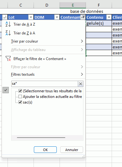

Pour filtrer en tapant les premières lettres dans le filtre :
tu ajoutes * à la fin
Ainsi pour ca* tu auras tous les mots commençant par ca
Belle journée
Patrice

Bonjour Arno
Oui, j'ai bien utilisé ton filtre
En colonne E : je filtre tout ce qui commence par sa. => sacs, sacoches ...
Je mets sa*
Patrice
