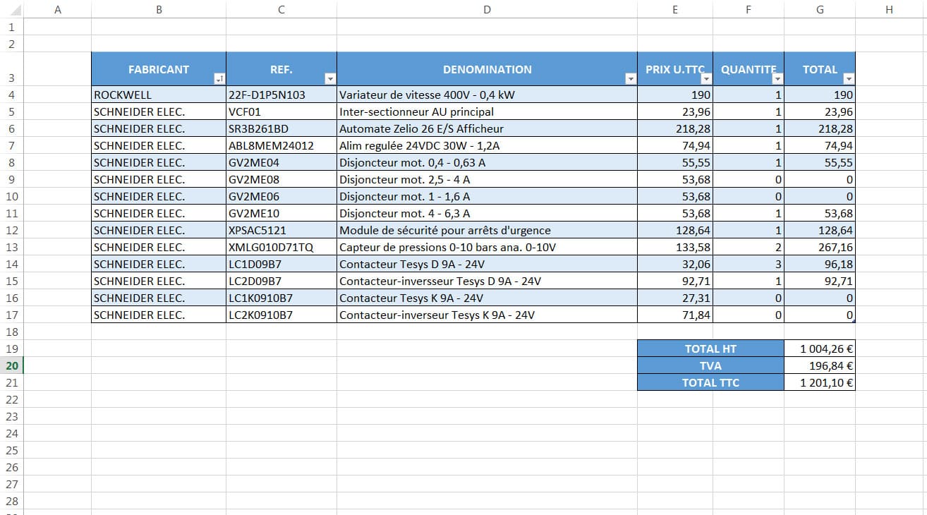

Serait-il possible que le tableau démarre 1 colonne plus loin à gauche, 2 lignes plus bas en haut, et rajouter 2 lignes au dessus du total (en laissant un espace vide entre le fond du tableau et le "TOTAL HT"):
TOTAL HT => =TOTAL/1.2
TVA => =TOTAL-TOTAL HT
Et enfin, pour terminer en beauté: est-il possible de mettre les mentions TOTAL, TOTAL HT, et TVA sur fond bleu et le texte en blanc et gras, ainsi que les 3 derniers prix sous la forme nombre monétaire € à 2 chiffres apres la virgule?
En gros, je voudrai que ma page ressemble à celle que je t'ai mise en PJ au niveau mise en page, présentation, couleurs (sauf pour la couleur de toutes les lignes du tableau, car je pense que c'est un peu plus compliqué, mais si tu peux, je suis preneur! ...)
Encore merci et désolé pour le dérangement, mais je fais ca pour mon projet de BTS, et j'aimerai vraiment avoir un truc au top...

Je pense qu'aucune de tes demandes n'est impossible et je veux bien t'aider à les réaliser. Mais au préalable, peux-tu m'expliquer la raison pour laquelle tu désires ABSOLUMENT deux lignes vides au-dessus de ton tableau et 1 colonne vide à gauche ? ? En bientôt 5000 messages, je n'ai jamais vu un truc pareille !

C'est pour présenter le projet de facon plus esthétique: Le document n'est pas destiné à l'impression, ils est tout d'abord destiné à la configuration du produit devant le client puis les examinateurs du BTS, et ce, directement sur l'écran du pc. C'est pourquoi je cherche donc à aérer un peu le document afin qu'il soit plus agréable à visualiser (surtout pour les examinateurs du projet, qui sont souvent beaucoup trop pointilleux... :/) et me fiche donc des marges du papier pour l'impression...
Tout d’abord laisse-moi t’avertir que les examinateurs du BTS (qu’est-ce que c’est que cette bête-là ?) vont plutôt se marrer que tu confondes encore traitement de texte Word et feuille de calculs Excel lorsqu’ils verront que tu laisses encore des lignes et des colonnes vides plutôt que de trouver que tu as réalisé une ‘mise en page’ extraordinaire ; mais bon, tu fais ce que tu veux, puisqu’apparemment tu n’en as cure de mes conseils.
En ce qui concerne la ligne vide en fin de tableau – avant les lignes ‘Total’ - ça a été plus fort que moi ; j’ai tenté de placer une ligne vide, mais mes doigts refusaient d’obéir. Si vraiment la solution proposée avec une ligne plus espacée pour la ligne ‘Total HT’ ne te convient vraiment pas, je vais quand même voir si je n’arrive pas à dompter mes doigts et laisser malgré tout cette horrible ligne vide.
Je ne suis pas arrivé à trouver rapidement exactement les mêmes valeurs de bleu que sur ton tableau automatisé. Plutôt que de te proposer un bleu approximatif, j’ai choisi de te présenter une possibilité de tableau récapitulatif avec des variantes de vert. A toi de me dire a) si tu désires absolument exactement le même bleu que sur ton tableau à toi (auquel cas j’en ai pour une heure de travail je pense, mais le jeu en vaut-il la chandelle), b) si tu désires un bleu approchant, c) si mon vert va très bien ou d) si tu préfères encore une autre couleur de base (rouge, brun, …..).
Tu dis que la cellule ‘Total HT’ doit correspondre au ‘Total’ divisé par 1.2, mais alors ton calcul sur la copie d’écran du 16 février est incorrect, non ? (1'201.10 / 1.2 = 1'000.92 et non pas 1'004.26)

Désolé pour le pdf, j'ai pensé qu'il serait plus simple de te mettre juste un photo... :/
Sinon, en ce qui concerne ce que tu m'as envoyé, c'est parfait, c'est exactement ce que je recherchais!! 8)
Hé oui, ca peut paraitre c**, mais même sur excel les profs font ch*** pour qu'il y aie une belle mise en page pour que quand tu présente ton document à l'oral ca soit plus égréable à lire... (bien que je sois entièrement d'accord avec toi que ces lignes ou colonnes vides ne servent à rien... :/ Mais bon, en électrotech, ce sont pas des génie d'Excel les prof...
Et en effet, les résultat HT ne correspondaient pas car je les avais faits avec une TVA à 19.6%... j'avais zappé qu'elle était passée à 20%... (et je ne m'attendais pas non plus à ce que tu vérifies les calculs )
