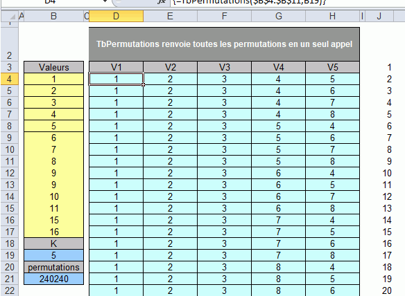

Je suis vraiment novice en VBA sur excel, je cherche une solution pour ce tableau de permutation. Il me manque un paramètre pour lever la limitations de permutations si quelqu'un peux m'aide çà serait vraiment geniale :
Récement j'ai voulu modifier le fichier ci joint
9permutations-1.zip (28.06 Ko)
J'ai rallongé la colonne Valeur et la colonnes V1, V2,V3, V4 et V5
J'ai bien sur aussi modifié le code.

J'ai modifié les formules dans les colonnes V1, V2,V3, V4 et V5 suivant les coordonées:
Coordonnées valeur $B$4:$B$17
Coordonnée K: B19
TbPermutations($B$4:$B$17,B19)
excel1

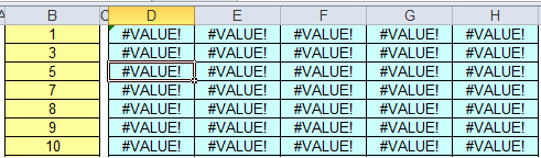

Lorsque je change la formule en TbPermutations($B$4:$B$17,B19)
J'ai le message l'erreur: #value!
Comment puis je passer ce problème et augmenter les possibilités de permutations.

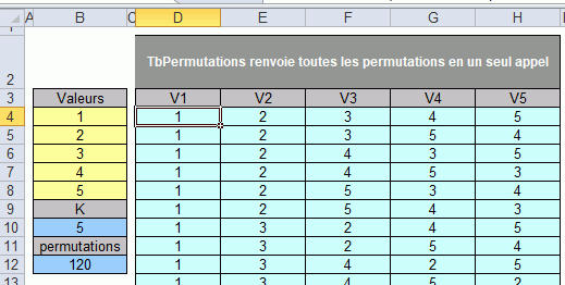

Le fichier joint est le fichier original comme le premier tableau sur la photo 1. le code visual basic est intact, sans modification aucune.
Le tableau modifié c'est la photo 2.
Je n'est pas joint le fichier modifié, parce ce que j'ai simplement modifié le tableau comme sur la photo 2.
je n'ai pas touché le code visual basic dans mon fichier. Il est intact comme dans le fichier joint.

J'ai selectionner l'emplacement de D4 à H304 et puis j'ai mis la formule puis j'ai fait shift+crtl+entrée.
Mais j'ai maintenant #VALUE! partout.
