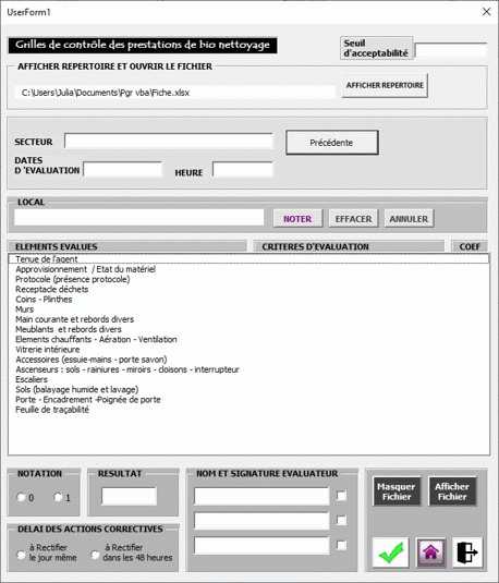

J'ai un fichier contenant un usf avec lequel je compte faire de saisie avec de différents fichiers. En fait ce sont des fichiers de contrôles de différentes zones
(zone 0 à 4). Mon problème : relier le fichier de grilles de contrôle avec le classer de l'usf.
Dans un premier temps, je souhaite pouvoir lier les deux fichiers pour afficher dans le textbox le type de zone (0 à 4 selon le fichier); dans listbox les critères de contrôles.
J'ai commencé mais cela n'a pas aboutit comme je le souhaite.
Je vous remercie à l'avance. Juju
22fiche.xlsx (14.36 Ko)
35test-v1.xlsm (44.61 Ko)
userform1

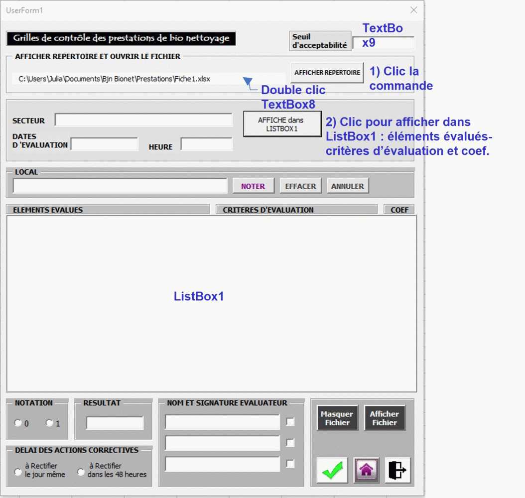

- Le fichier "Test (v1).xlsm" contient l'UserForm
- Le fichier "Fiche.xlsx" est l'une des fiches de contrôle. (il y a en tout zone 0 à zone 4). Les coefficients, les critères évalués, le % de la seuil d'acceptabilité sont différents mais la mise en forme des fiches est la même. ==> Fiche.xlsx est un fichier de saisie et une fois la saisie faite, j'enregistrerai sous le fichier (même nom avec incrémentation) et on revient à ce fichier pour une nouvelle saisie.
* Quand on ouvre le fichier "Test(v1).xlsm" :
- Je souhaite afficher dans le textebox9 (Seuil d'acceptabilité "Zone 1 = 75%"->Ligne A7 de la Fiche.xlsx")
- à Afficher dans ListBox1 : Eléments évalués; Critères d'évaluation et Coef. qui se trouvent dans le fichier "Fiche.xlsx"
Dans l'UserForm1
1) Clic "Afficher répertoire => le répertoire où se trouve le fichier s'affiche dans le TextBox8 puis Double clic le TextBox8 pour ouvrir le fichier "Fiche.xlsx" (la fiche de contrôle)
2) clic la commande "affiche dans LisBox1 pour afficher tous les éléments évalués, critères d'évaluation et coef qui se trouve dans le fichier "Fiche.xlsx". (Avec ce que j'ai fait, seule la 1ère colonne qui est affichée dans la listbox)
Dans le premier temps : Le but est de relier le fichier de contrôle "Fiche.xlsx" au fichier qui contient l'UserForm1, "Test(v1).xlsm".
J'utiliserai ce fichier pour les différents fiches de controle (zone0 à 4). C'est pour cela que je souhaite afficher dans le TextBox 9 "zone1 ou zone2 selon fiche de contrôle.
Je ferai les codes de la saisie et les reste après.
usf1
Juju

A) Tu as plusieurs TextBox dans ton UserForm (TextBox1, TextBox2, etc.) ; dans lequel veux tu faire apparaitre le type de zone ?
Réponse
: Dans TextBox9
B) Où se trouvent les types de zone dans les fichiers à visiter ? C) Je présume que le fichier test_v1 est un modèle de fichier à visiter, non ?
Réponse
: Si j'ai bien compris "visiter", c'est dans le fichier "Test(v1)
D) Dans quelle ListBox veux tu avoir les critères de contrôle ?
Réponse
: dans ListBox1
E) Où se trouvent les critères de contrôle ?
Réponse : dans le fichier "Fiche" , A10:B28
J'espère avoir répondu et c'est ce que tu veux comme réponse.
