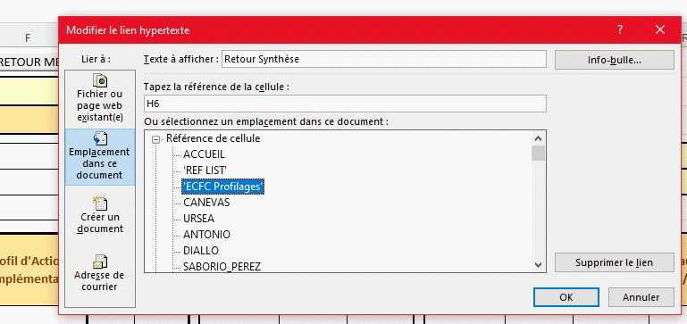

Je souhaite naviguer d'une cellule d'une feuille vers une spécifique spécifique d'une autre feuille.
J'ai défini un lien hypertexte depuis ma cellule en spécifiant la référence de la cellule cible et en cliquant sur l'onglet de destination. voir pièce jointe
Cela marche aussi longtemps qu'il n'y a pas d'ajout ou de suppression de lignes dans la feuille de destination. Je pensais pouvoir figer ma cible en spécifiant le le $ ($H$x) mais manifestement le F4 sur le références de cellules ne fonctionnent pour la configuration d'un lien hypertexte...
Comment puis-je arriver à mes fins ?
