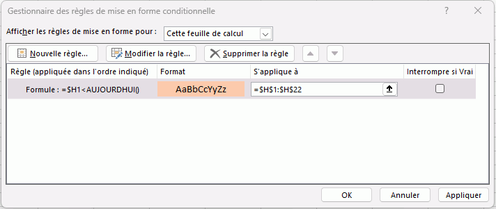

Exemple : si tu as défini la MFC comme ceci (H = colonne des dates):

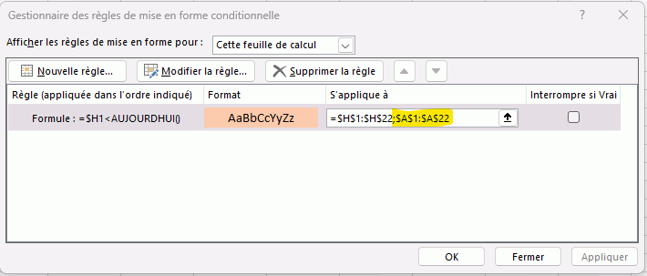

il suffit d'ajouter (A = colonne des "xxxx" surlignée en jaune)
