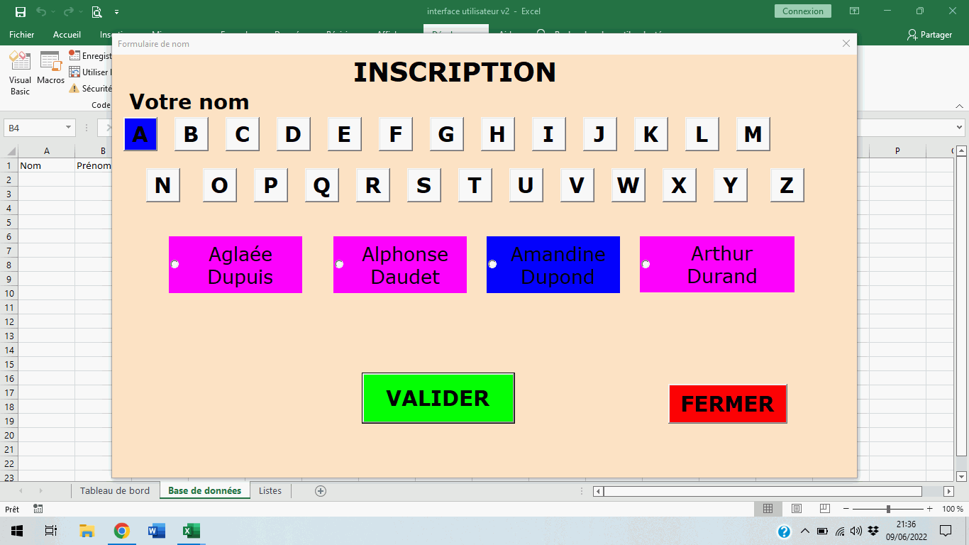

Mon problème est le suivant : je suis dans une association dans laquelle, chaque jour, nous souhaitons que les bénévoles indiquent leur présence pour en faire un bilan annuel d'activité .
Nous avons essayé la version papier mais ca ne fonctionne pas... C'est pourquoi nous souhaitons créer une interface sur tablette sur laquelle les bénévoles cliquent sur leur nom, l'activité... et dont les résultats seraient enregistrés dans une feuille excel.
J'ai commencé à regarder pour créer un formulaire qui contiendrait des boutons d'option (?) avec le nom de chaque bénévole mais je ne maitrise pas vraiment.
Est-il possible de créer les boutons qui comportent le nom de chaque bénévole à partir d'une liste qui évolue en fonction des arrivées et des départs dans l'association ? (nous sommes 65 donc créer manuellement 65 boutons me semble fastidieux et pas adaptable ?)
Avec de préférence la possibilité d'afficher les prénoms dans l'ordre alphabétique et d'aller chercher avec un autre bouton les prénoms qui commencent par M si je m'appelle Michel...
Voici une copie écran qui permettra de visualiser ce à quoi j'aimerais arriver.
J'espère que mes explications sont assez claires...
Merci pour votre aide !
capture ecran

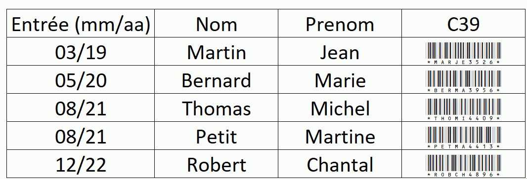

Pour mon cas (sur PC et non sur tablette), je suis parti sur un systeme de scan / code barre qui est plus rapide, fait moins usine a gaz et ne rebute pas les bénévoles pas forcement a l'aise avec l'informatique. L'UserForm avait donc un simple bouton qui créé une ligne d'identité et une zone de recherche en rentrant les 3 premieres lettres du prenom, deux listes se générent (pour animaux et bénévoles), en cas d'oubli/perte de code barre.
A mon niveau, je pense que faire un bouton par personne c'est ce compliquer la vie. Difficile a géré (plus qu'une liste) pour remettre dans l'ordre alphabétique chaque personne apres chaque nouveau arrivant.
PS : Juste pour pas te faire avoir même si ici c'est juste un exemple => sur ton Screen tu demande la premiere lettre du Nom alors que tu affiche des Prénoms. Lorsque tu seras sur la zone de recherche, défini bien ce que tu souhaites ça évitera que "Pierre Thomas" soit perdu (nom changé mais ça m'est arrivé )

@Geof52 La solution du codebarre me parait intéressante mais je ne sais pas comment elle fonctionne.
Le code-barre, c'est juste une police d'écriture comme "Calibri" (les plus connus code 39 et 128 disponible un peu partout). Il faut simplement que la douchette (peut-etre fait avec un smartphone et application) puisse lire le code-barre utilisé et si possible avoir la fonction saut de ligne + une mémoire interne si sans fil.
Une petit exemple de ce a quoi peut ressembler la base de donnée sur les bénéloves (je n'ai pas du garder le fichier d'origine), forumle en colonne C39 :
="*"&GAUCHE(Nom;3)&GAUCHE(Prenom;2)&DROITE(DateEntrée;4)&"*"
