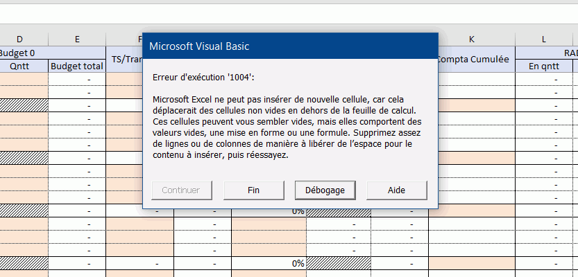

Je suis désolée de trop vous en demander et de revenir vers vous mais j'ai remarqué après utilisation du fichier que j'avais un nombre limité d'ajout de lignes et qu'une fois passé le message erreur d'exécution '1004' s'affichait...
Encore merci d'avance pour votre réponse!
C'est "normal" vous avez des bordures jusqu'à la fin du classeur. Même si vous n'avez pas de valeur à l'intérieur, toute modification de formatage implique que ces cellules existent, vous ne pouvez les déplacer en dehors de la ligne maximale de votre classeur :
- Sélectionnez toute la ligne à la fin de votre tableau
- Faites CTRL + SHIFT + FLECHE DU BAS afin de sélectionner toutes les lignes
- Supprimez les bordures et sur la droite du menu acceuil, effacer > effacer tout
