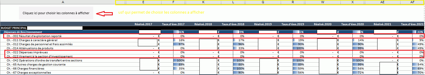

Oui c'est exactement ça, mais mon seul objectif de passer par PowerQuery est simplement de supprimer les lignes ou je n'ai pas de données dessus (en rouge sur image ci dessous).
J'ai déjà crée un TCD sans passé par PowerQuery.
Le TCD fait donc apparaitre l'ensemble des colonnes du tableau source + intégration de champs calculés (variation des prop, taux d'exécution).
tcd donnees
Ce qui me donne ceci, sachant que j'ai crée un USF me permettant de masquer ou afficher le colonnes voulues.
usf champ tcd
En jaune, on repère bien les colonnes masquées (les colonnes affichées sont cochées sur l'USF).
En rouge, les données que je ne voudrais pas avoir étant donné qu'elles sont à 0 sur ma sélection. (ce qui fonctionne avec PowerQuery)
Si tu me dis que l'insertion des taux d'exécution budgétaire n'est pas réalisable par une requête (comme sur l'image ci-dessus) sans impacter les données de mon tableau source (suppression de certaines colonnes), alors je garde ce TCD et tant pis pour les colonnes qui m'affichent 0 sur toute la ligne. Qu'en penses-tu ?
