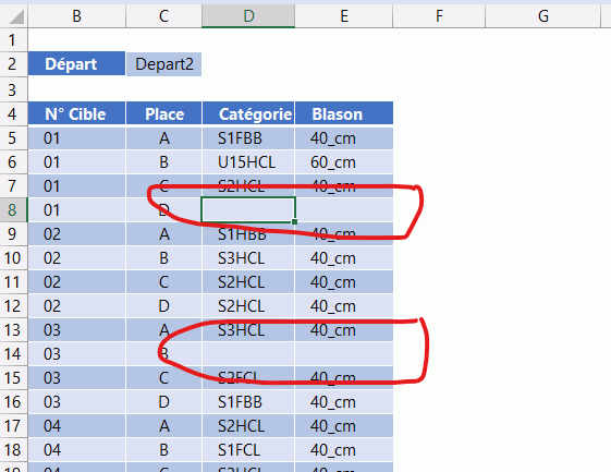

Si dans la feuille "Blasons Départ", les cellules des colonnes D et E sont vides, la formule ne peut que renvoyer "", c'est la cas pour D8:C8, D14:C14 et d'autres...
la formule fait une recherche sur ces emplacements et ne trouve rien donc, pas d'image, ou alors, je n'ai pas compris le fonctionnement.
Faites l'essai suivant, remplissez les cellules vides et relancez la macro.
Dans la copie jointe le tableau départ ne contient qu'une cible vide la 6C alors que le tableau des cibles contient plusieurs emplacement vides.

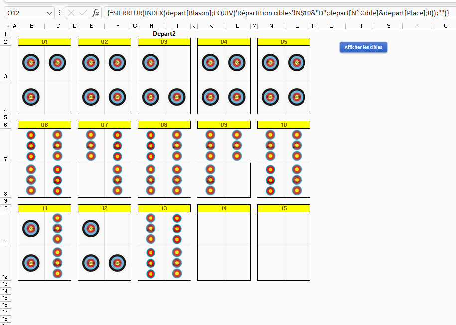

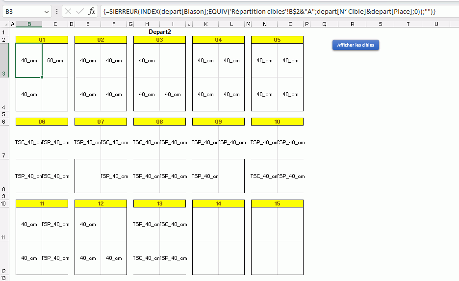

En appliquant une couleur sur le résultat des formules, on voit ceci (avant de lancer la macro):
on voit bien le résultat obtenu par les formules, ensuite je lance la macro, on obtient ceci:
les images sont bien aux mêmes endroits que les cellules non vides, donc pour moi, le fonctionnement est normal.

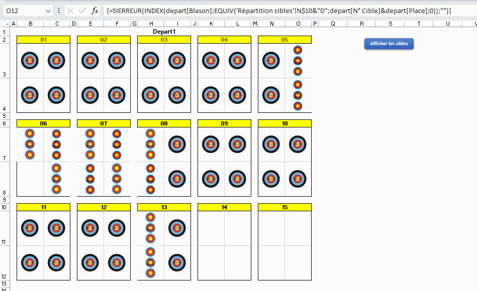

le résultat après exécution de la macro
Cela ne marche pas à tous les coups, preuve en est sur le fichier transmis.
