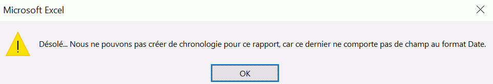

J'obtiens cet erreur lorsque je veux "Insérer une chronologie" dans un tableau croisé dynamique :
erreur

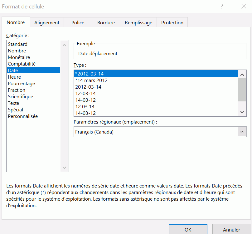

Pourtant, il y a un champ date :
format date
Comment réglé ce problème ?
Merci !
Comme beaucoup tu confonds le format et le type
L'habit ne fait pas le moine
Tes données sont du texte d'où le message d'erreur et il faut les convertir en nombre pas seulement les habiller en nombres
