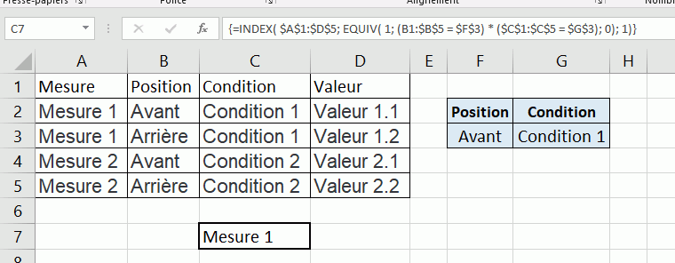

=INDEX( $A$1:$D$5; EQUIV( 1; (B1:$B$5 = $I$6) * ($C$1:$C$5 = $J$6); 0); 1)
Cette formule est matricielle, il faut la valider avec un Ctrl+Majuscule+Entrée
Avec la position "Avant" et la "Condition 1" le résultat attendu est Mesure 1

Merci ! J’avais fait une succession de condition SI ligne par ligne. Je te dis pas comment c’était très long haha, là ça tient en une ligne haha !
