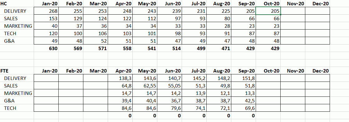

En revanche les résultats ne sont pas bons :
en Septembre mon total devrait être 457 sur les HC et 403 sur Oct, et Oct = Septembre ici, je n'ai pas l'impression que la formule a bien pris en compte Oct...
Et sur la tableau FTE, lorsque je fais la somme des mois, ça me met 0... :(
re
parce que octobre est sous 31/10 alors que les autres sont sous 01/ le mois
donc avec la "parade"
14cyrielle3.xlsx (19.07 Ko)
re
on peut aussi faire entrer le facteur Année (pour plus de sureté)

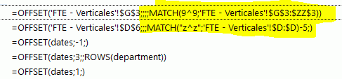

Hello,
Justement, comme je l'ai dit plus haut, je pensais avoir compris les formules et finalement ce n'est pas le cas, d'où ma demande d'explication ensuite.
Ce sont les formules DECALER que je ne comprends pas bien dans les plages nommées, et particulièrement ces parties là :
Si je n'arrive pas à les adapter (même s'il n'y a pas grand chose à adapter), ça n'est pas forcément évident pour moi.
Du coup, si vous pouvez m'expliquer, j'en serais très reconnaissante !
explication
match 9^9 c'est pour trouver la position du dernier nombre dans la plage en ligne 3 (meme si il y des vides)
match z^z idem mais pour du texte
