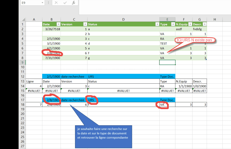

j'ai teste ta solution, pour la date la plus proche cela fonctionne mais lorsque je fais une recherche avec la date cela me retourne bien une date approximative mais la formule ne verifie pas si le document est du bon type.
Par exemple:
test image

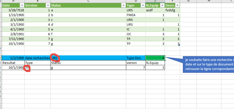

Alors c'est presque bon sauf que lorsque je lorsque je rentre une date qui existe et un type de document qui n'existe pas le calcul retourne est la ligne avec la date exacte mais avec un type de document faux.
Je fait un print screen.
Merci encore pour votre aide.

J'ai trouvé une belle formule bien compliquée
je te passe le résultat, je vais voir si je trouve plus simple quand même...
Le soucis venait de la fonction Min qui renvoyait 0 même si je ne trouvais pas le type, j'ai rajouté un nombre dans le min du coup, ce que ça fait c'est que si je ne trouve pas de nombre dans mon tableau des min, je renvoie un seul texte qui va faire planter la fonction et donc ne rien renvoyer.
il me semble qu'Eriiic avait une belle solution sans les min, avec un =EQUIV(VRAI;________________________)
