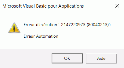

Bonjour à tous, je me présente je suis étudiant en maintenance industrielle et j'aimerai réaliser un plan de maintenance préventive pour l'entreprise dans laquelle je suis en stage.
L'objectif étant d'envoyer un mail via CDO au responsable de l'atelier où a lieu l'intervention 7 jours avant afin qu'il s'y prépare et qu'il soit averti. Le soucis c'est l'envoi du mail sous CDO, ma macro s’arrête pendant quelques secondes en mode pas à pas au niveau du .send et repars sans envoyer le mail...
Malheureusement je ne peux partager le fichier excel car il y a des données sensibles qui y sont répertorié...
J'ai déjà parcouru quelques km de forum sans trouver de solutions je compte sur vous, tout cela sans pression bien sur !
J'ai également testé d'autres macro déjà faite et cela m'affiche "erreur d'automation", je précise aussi que j'ai bien activé la librairie CDO dans les références.
Cordialement, Pierre.
capture 1 capture

Je vais essayer et je vous redis ! Mais en tous cas merci d'avance
Re, malheureusement le transport a échoué donc c'est possiblement un problème de serveur ?
J'ai retesté mais effectivement ça n'a plus l'air de fonctionner. Microsoft a dû rajouter une sécurité sur le port 25.
Personnellement j'utilise le port 587 qui m'a été donné par l'hébergeur réseau de l’entreprise. J'essaie de rentrer en contact avec l'hébergeur réseau pour plus d'information.
Je pense que l''utilisation de CDO a été bloquée par Microsoft .
Le plus simple est d'utiliser Office Outlook. On peut cependant utiliser un script Powershell vla la commande "Send-MailMessage" mais c'est une solution dont l'automatisation via VBA est plus compliquée à mettre en oeuvre.

Néanmoins le serveur distant gmail m'a refusé et envoyé une alerte de sécurité critique me demandant de valider que c'était bien moi. Mais cela fonctionne aussi. Le problème n'est pas microsoft. quoique je n'ai jamais essayé CDO avec smtp outlook.
Conclusion cela fonctionne, mais c'est pointu à configurer, notamment le smtp !
Je suis d'accord avec Thev que je salue, si tu utilises outlook, utilise le jusqu'au bout, le code est plus simple.
Effectivement CDO fonctionne avec le smtp orange et le smtp google, mais plus avec le smtp outlook.
J'aurais dû être plus précis : Je pense que l''utilisation de CDO a été bloquée par Microsoft pour le smtp outlook = smtp.office365.com. En tout cas, Microsoft Outlook.com ne donne pas le moyen comme Google de spécifier une exception de sécurité pour utiliser une application tierce comme CDO.
