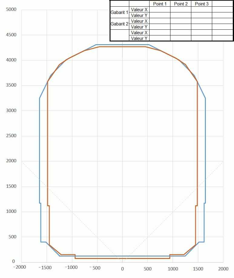

Je cherche à faire un graphique ou sont représenté des points liés par des lignes pour pouvoir créer un gabarit.
L'axe horizontal (x) doit avoir des valeurs positives et négatives (-2000 / 0 / +2000)
L'axe vertical (y) doit avoir des valeurs positives uniquement (0 / 5000)
gabarit
Est-ce que quelqu'un est en mesure de pouvoir m'aider?

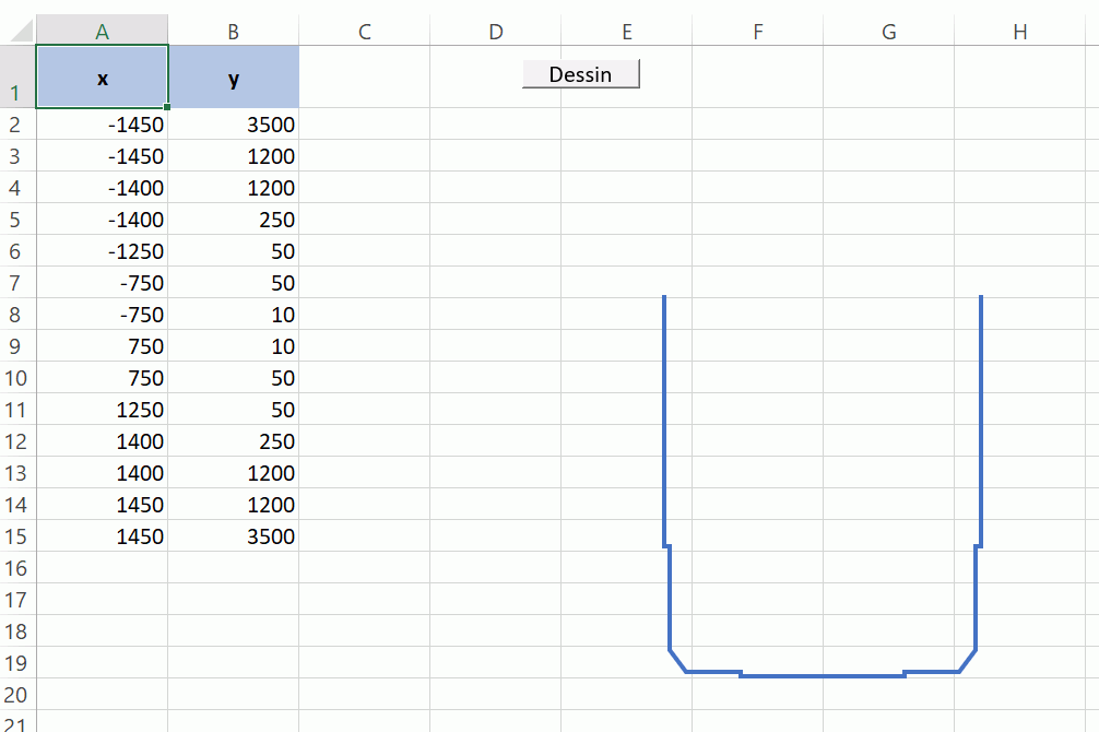

Bonjour Thierry36,
Pour dessiner une forme quelconque sur excel, voici la méthode que j'utilise, et quelques détails à savoir :
1/ Sur une feuille Excel le système de repère est particulier par rapport à un système orthonormé classique :
  • le point(0,0) est le coin supérieur gauche de la feuille
  • l'ordonnée Y est inversée : un point(0,10) est plus haut que le point(0,20)
2/ Pour dessiner une forme on peut utiliser un simple .Shapes.AddPolyline(Points) où Points est une collection de coordonnées(x,y). Il y d'autres méthodes, mais c'est celle que je préfère personnellement. Après chacun fait comme il veut.
3/ Pour permettre des valeurs d'abscisse négatives, on peut décaler le point(0,0) à droite en prenant comme référence le coin supérieur gauche d'un cellule quelconque
4/ Un facteur d'échelle peut être utile pour adapter le dessin à une taille visible
5/ Enfin on peut se faire une tite fonction pour transformer les (x,y)théoriques à dessiner en (x,y) à visualiser du genre :
Function XY(x As Variant, y As Variant) As coord
    XY.x = Pt0.Left + (x / Echelle)
    XY.y = Pt0.Top - (y / Echelle)
End Function
Tout ça mis en pratique dans le fichier joint, et voici ce que ça peut donner
Pierre
9demo-dessin.xlsm (25.28 Ko)

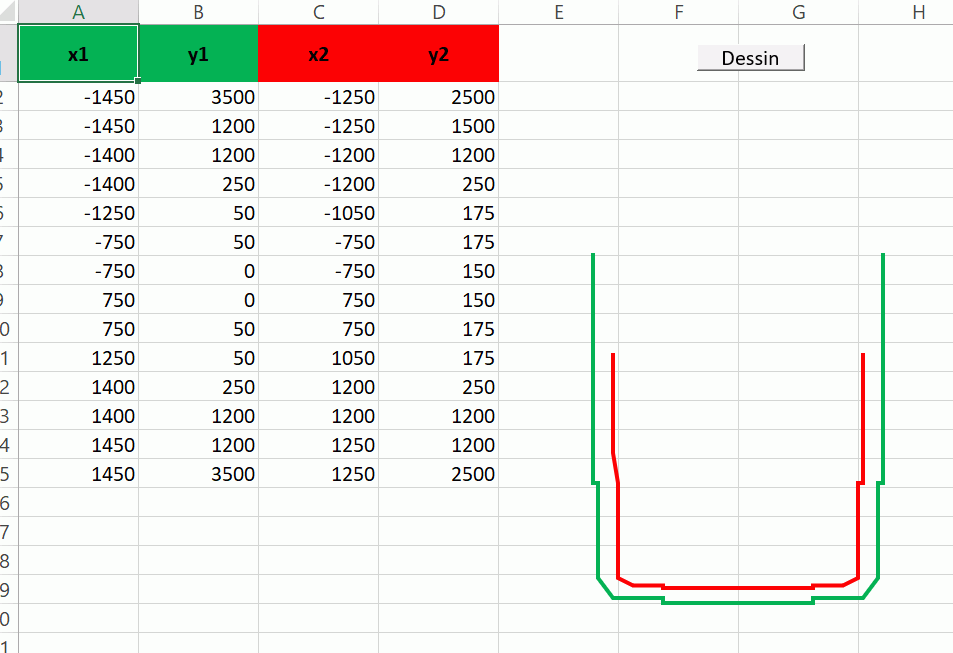

Bonjour Pierre,
C'est intéressant cette façon de faire sans graphique mais peut-on superposer plusieurs contours de couleurs différentes ?
8gabarit2.zip (11.06 Ko)
Thierry
Même pas peur!
Couleur du graphique en fonction de la couleur de l'entête de la série
Pierre
12demo-dessin-2.xlsm (26.67 Ko)
Ça fonctionne parfaitement bien mis à part un trait vertical mais c'est pas dérangeant.
Merci beaucoup pour votre aide et bonne fin de journée!
Thierry
Je joins également une solution par graphique.
19gabarits.xls (51.00 Ko)
