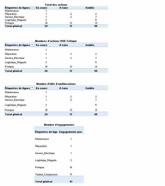

Je réactualise ce topic car je souhaite apporter des améliorations au Fichier de Suivi BBS que vous m'avez grandement aidez à faire.
Mes connaissances en power query étant très proche du nul j'ai besoin de vous.
Je souhaite rajouter des tableaux croisé dynamique comme montré ci-dessous
Dans le premier tableaux à rajouter je souhaite regrouper le nombre d'actions HSE critique avec leurs états, dans le second tableau le nombre d'idée d'amélioration avec leurs état, et le dernier tableau devra comptabiliser le nombre d'engagements pris pour chaque service.
Je souhaite également pouvoir filtrer tous ces tableaux avec les boutons en haut à gauche de la feuille synthèse (pour voir uniquement les donnée du service sélectionné)

J'allais oublier, je souhaite éégalement ajouter dans la colonne engagement pris un 3 ème choix possible, ce choix sera "Amelioration interne" et il faudrait également rajouter dans la synthèse un TCD qui regroupe toute les améliorations internes avec leurs états
Je ne vois aucune différence entre tes différents TCD. La colonne Action/Engagement contient que des null et je ne vois pas de colonne Amélioration interne.
Donne plus de détails et un exemple significatif.
