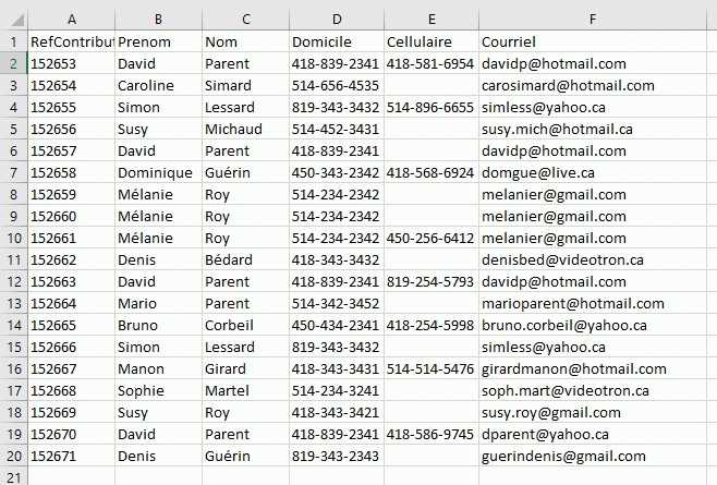

J'aimerais savoir si une formule existe qui correspond à dire
SI les champs "Prénom" et "Nom" ET les champs "Domicile" ET/OU "Cellulaire" ET/OU "Courriel" sont identiques dans le tableau A1:F20 d'indiquer "Doublon" dans la colonne "G".
Voici un exemple avec des données fictives:
donnees fictives

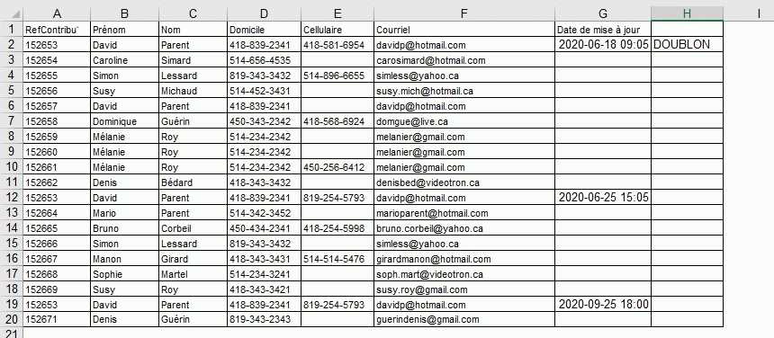

=SI((NB.SI($A$2:$A$20;A2)>1);"DOUBLON";"")
Est-ce que c'est possible regarder le champ "RefContribu" et le champ "Date de mise à jour" (Colonne G) et de conserver la plus récente ?
Dans mon exemple, l'élément qui est en doublon est David Parent (152653) qui se retrouve 3 fois, est-ce qu'on peut conserver l'enregistrement avec la Date de mise à jour 2020-09-25 18:00 (ligne 19) qui est le plus récente et les lignes 1 et 12 se supprimeraient ?
Et l'associer à un Bouton Macro qui en cliquant sur le Bouton, la procédure s'exécuterait ?
Le code pourrait ressemblait à quelque chose comme ça:
Par contre, comment on traduit en VBA la ligne en commentaire ? J'aurai besoin d'un peu d'aide pour y arriver.
