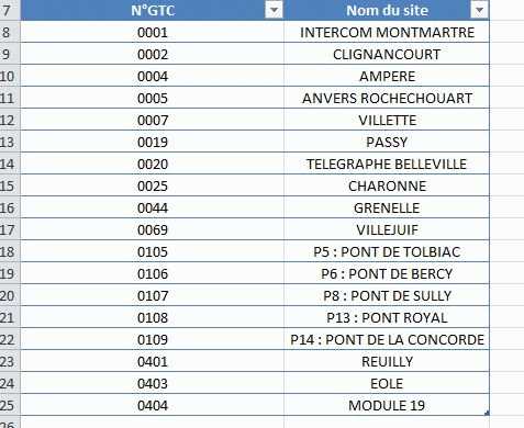

Une dernière idée m'est apparu concernant la feuille formulaire quand je fais un enregistrement en C13 ex. "DEBIT" est que en E13 on ne peut avoir que les n° de GTC étant en lien avec les débits puis pour le champs G13 que les noms de sites concernés.
exemple : C13/DEBIT en E13 apparaît la liste ci-dessus des n° de GTC je sélectionne 0126 et en G13 apparaisse que D3: PORTE DE VINCENNES
si c'est réalisable et pas contraignant à réalisé de pouvoir le faire pour :
DEBIT,DIVERS,PETILLANTE,PUITS,RESERVOIR,STATION LOCALE et USINE.
Si c'est contraignant si tu peux le réaliser pour les débits j'essayerai de comprendre ta démarche afin de l'appliquer sur les autres types d’installation en C13.

Pour ta dernière demande, il faudra passer par une feuille Paramètres.....(que tu peux masquer)...

Concernant ma dernière demande j'ai testé ton fichier mais cela ne fonctionne pas
Bizarre, chez moi j'obtiens bien le bon résultat...
Attention toutefois, j'ai mis des données bidon dans la feuille Paramètres....
1
2
Je choisis mon type en C13 (j'ai bien STATION LOCALE jusqu'à PETILLANTE)
La liste déroulante en E13 s'adapte en fonction de C13 (si j'ai choisi USINE, j'ai bien 0005,0007,0019 comme sur la feuille Paramètres)
Une rechercheV en G13 donne le nom du site (si j'ai choisi 0007, j'ai bien VILLETTE)
