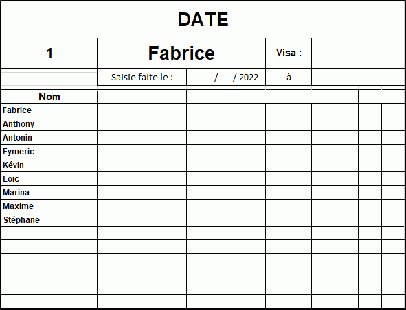

Je me sers d'un tableau pour imprimer les équipes qui travaillent un jour donné et je veux que ce tableau s'incrémente seul en affichant les noms en fonction de leur numéro d'équipe.

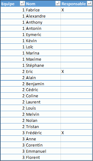

J'ai donc ma feuille à remplir intitulée "mardi" dont les cellules V13 à V31 vont chercher leurs données dans un onglet "menus déroulant" de référence, que j'ai créé exprès, en fonction du numéro inscrit dans V7.
Dans l'onglet "menus déroulants" sont inscrits les listes des équipes sous leur numéro d'équipe.

Ce type de formules est inadapté
Il faut créer une liste des Equipes et lister avec la fontion FILTRE dans une unique formule les noms des membre de l'équipe, a priori indiquée en V7
En revanche toutes tes cellule fusionnées posent problème : c'est un plaie dans Excel qui interdit une usage logique des formules
