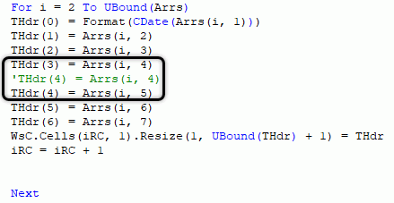

Salut,
Dans le passage ci-dessous, tu as deux fois une référence à 4. J'en ai neutralisée une et l'ai remplacée par une référence à 5 et ça semble donner ce que tu souhaites.
Une autre proposition, pour le principe, à adapter.
