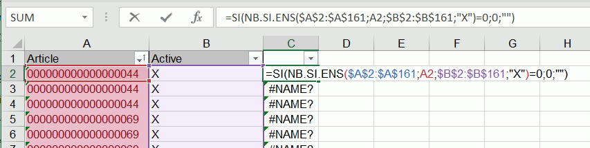

J'ai essayer en C2 mais je recois une erreur de typo.
Ci-joint le fichier en question.
J'ai egalement essayé sur le fichier de Tulipe_04 mais meme resultat.
je ne sais pas pourquoi vous vous évertuez à mettre cette formule en matriciel ?
Simplement copier la formule puis tirer vers le bas
C'est ce que j'ai fait. J'ai copier/coller la formule dans le champ C2 puis tirer vers le bas.

C'est bizarre car dans l'image que j'ai publié dans mon dernier message on voit bien que la formule ne contient pas de matricelle.
De plus, j'ai réussi l'erreur typo était bien dû à la formule en langue française.

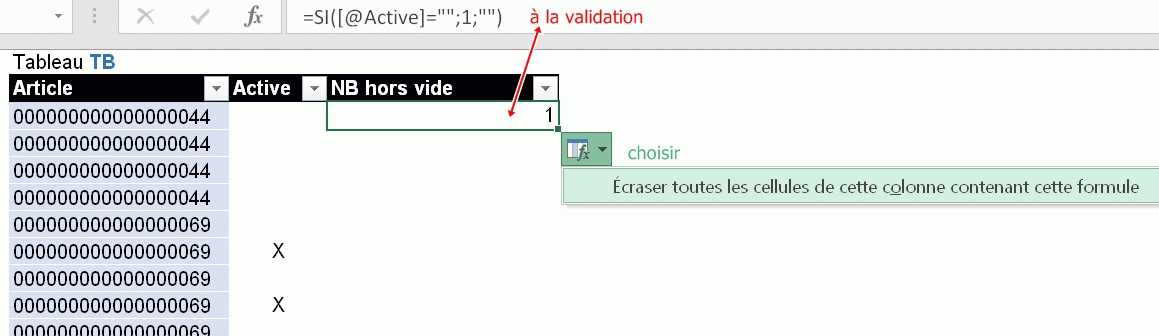

à tester : avec un Tableau (structuré - nommé ici TB) et une MFC
=SI(ET(B3<>B2;C3="");1;"")<>1
tableau
29nb-si.xlsm (12.52 Ko)
