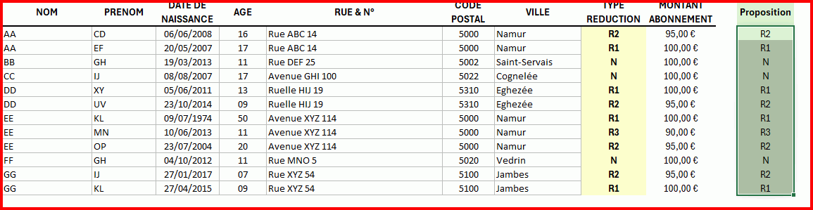

j'ai un tableau avec des données concernant des membres
j'aimerai trouver un automatisme pour afficher le type de réduction (N,R1,R2,R3), cette réduction s'applique pour les membres vivant sous un même toit et par âge du plus vieux au plus jeune
est-ce possible de créer cela via l'adresse ??
voici un exemple du fichier
d'avance merci de votre retour

Bonjour à tous !
Une proposition "formule", type unique et dynamique, pour M365 à jour (Insider ?) en K2 :
=LET(
    nais; C2:C13;
    adre; E2:E13;
    redu; $H$24:$H$27;
    MAP(
        nais;
        adre;
        LAMBDA(n; a;
            LET(
                f; TRIER(FILTRE(nais; adre = a); 1; 1);
                l; LIGNES(f);
                SI(
                    l = 1;
                    "N";
                    RECHERCHEX(n; f; MAKEARRAY(l; 1; LAMBDA(l; c; INDEX(redu; MIN(l; LIGNES(redu)); c))); ; 0)
Remarque : Ne gère pas les naissances multiples.....
merci pour votre retour, mon M365 est à jour et je ne vois pas comment intégrer en k2 votre proposition de formule unique et dynamique
le vba n'est pas mon fort ;-)
Bonjour à tous de nouveau !
.... je ne vois pas comment intégrer en k2 votre proposition de formule unique et dynamique
par le biais d'un simple copier/coller de la formule en K2 (ou H2) !
