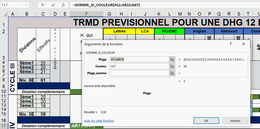

- allez dans la feuille DHG générale, en cellule F17
- supprimez ceci --> 'C:\excel\Pack de fonctions XLP.xlam'! pour ne laisser que votre formule --> =SOMME_SI_COULEUR(H11:AR15;G47)
si ok, faites la même chose sur les autres cellules

Dans la cellule F17, je ne vois pas de référence au pack XLP.

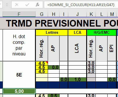

2026 02 05 16 18 03 dhg gp 2026 xlsm excel
Votre résultat est 5 dans votre vue. Donc cela devrait être bon
