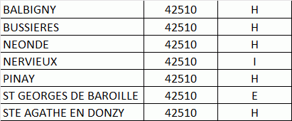

  4. Vous avez une commune (ROCHE LA MOLIERE) qui apparait deux fois avec un CP différent et un zonage différent donc la commune ne peut pas être une clef de recherche. Ou bien alors apparaitre comme zonage "INDETERMINé".
  5. Le code postal ne peut pas être la clef de recherche parce que le code postal peut correspondre à plusieurs ZONAGE.

Un code postal peut correspondre à plusieurs villes donc on ne peut se baser dessus pour trouver la lettre qui n'est pas le même pour un CP donné.

Le code postal ne peut pas être la clef de recherche puisqu'un même code postal peut correspondre à plusieurs zones.
