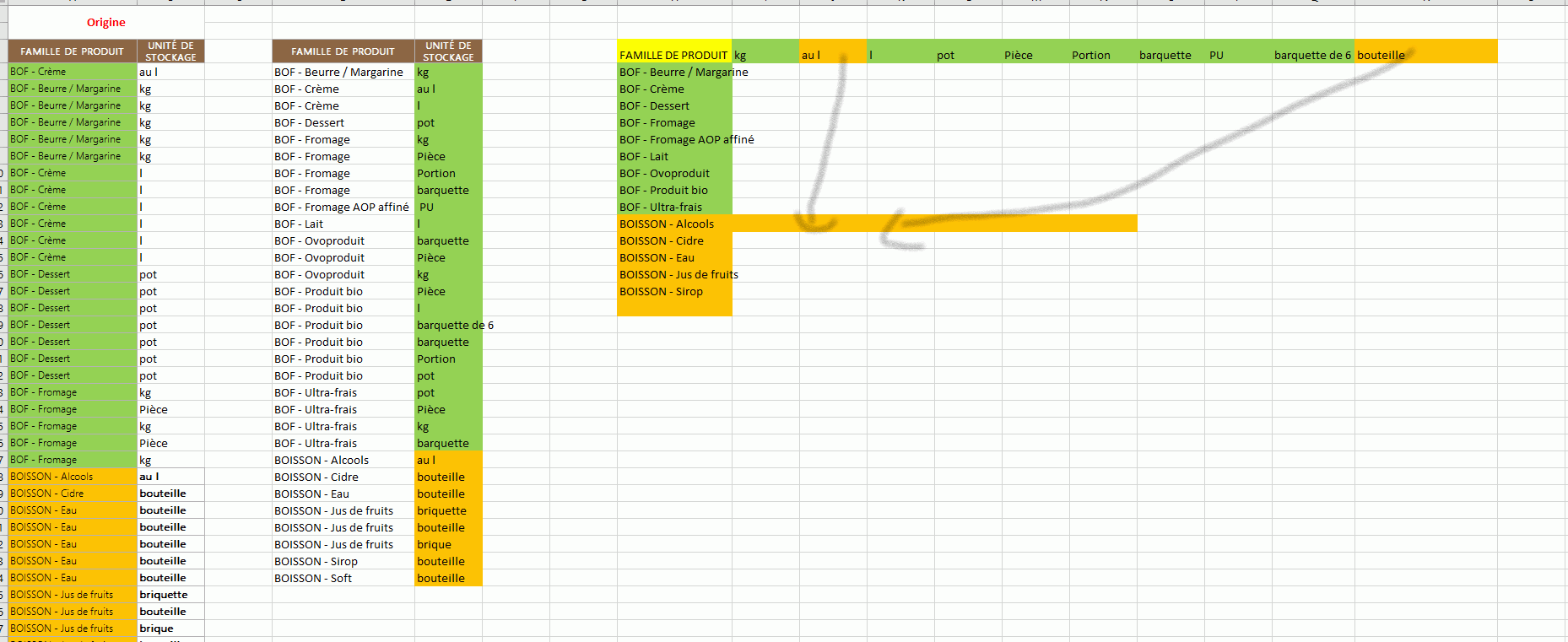

je souhaiterais savoir s'il existe une formule pour obtenir le résulta en pièce jointe
mon souci est que ma base de donnée dispose d'autre critère qui vienne en interférence avec mon paramétrage et que la base en différente a chaque export est évolutive.
mon critères de recherche principale est BOF .
J e vous remercie d'avance pour tous les conseil à venir

DANIELC , actuellement je fait tous manuellement , dans la configurations du dessous et je voudrais que ce soit automatiser

ne t'excuse pas ces moi qui m'exprime mal fournit l'explication et qui ai laiser les formule de travail actuel🤣, j'ai tous ma tête et j'en oublie es essentiel
merci pour ta réponse qui répond as une partie de la solution,
je vais donc reformuler :
je souhaites que met en tète de tableau soit renseigner en fonction du critère de la famille de produits et bien sur
dans les exemple du dessous les couleur sont associer au famille de produits voulu
jespère que cette explicatif et plus claire
un grand merci a toi pour tous ce temp que je te fait perdre
