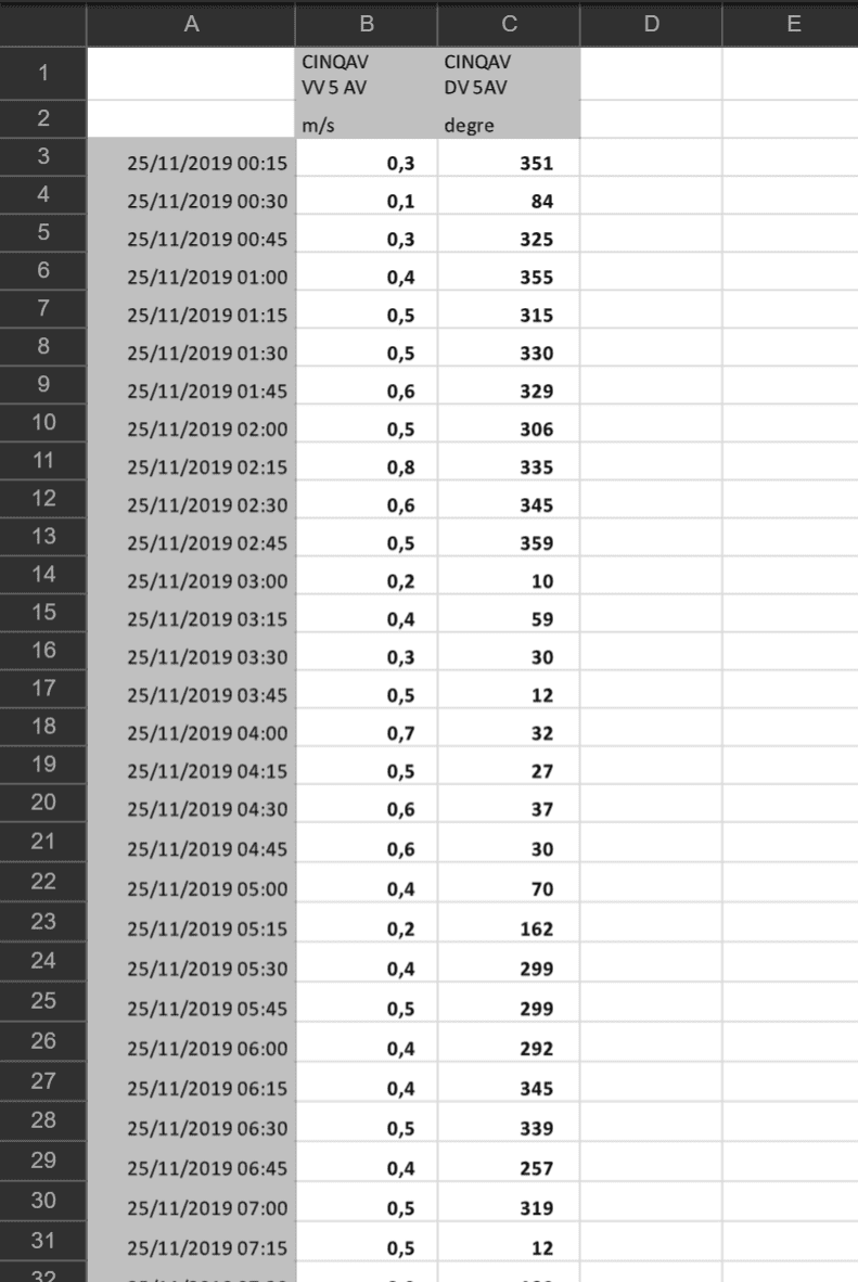

Bonjour désolé de vous déranger à nouveau mais j'ai eu la deuxième partie de mes relevés de vents, cette fois ci on m'a fourni un relevé ou il manque les dates et heures (voir photo) : y a t'il une formule pour incrémenter toutes les cases de 15 minutes ?

pour incrementation au 1/4 d'heure
la cel precédente +0,01041667
bonjour je n'ai pas très bien compris ce qu'il faut que je fasse désolé je suis mauvais ...
re
si en A1 , se trouve la date/heure par exemple :04/12/2019 20:40 alors la cellule en dessous (A2) sera
=A1+ 0,0141667
la valeur 0.1041667 = 1/4 d'heure
Ensuite tu dupliques avec la petite croix dans qui apparait dans le coin inferieur droit sur autant de lignes que tu desires
Merci, je sais pas trop comment mais ca marche.
En revanche, ton chiffre n'est pas 15 minutes mais 20 minutes.
Et il accumule un peu de retard a chaque fois, y a t'il un truc plus précis ?

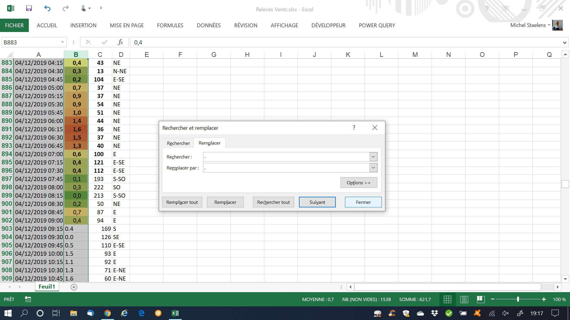

D'accord merci, voici mon document, que faut-il faire pour continuer la MFC sur tout la colonne B ?
Fais remplacer . par , sur toute la colonne
capture d ecran 247
Merci beaucoup pour votre aide !
