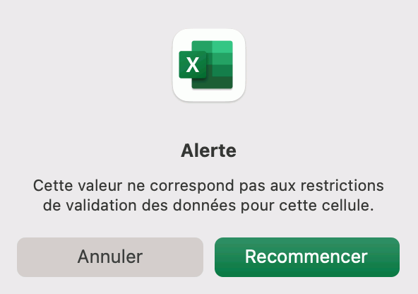

Je viens d'essayer votre suggestion, (j'avais déjà tenté sous cette forme mais je me suis dit que j'avais peut être fait une erreur) et je reçois le message d'erreur suivant :
capture d ecran 2022 01 28 a 15 59 32

Où avez-vous mis la formule?
Le message correspond à une saisie non autorisée dans une zone de validation de données, allez dans la validation de données et décochez "Quand des données non valides sont tapées"
Les restrictions de cellules sont liées au menu déroulant donc je ne comprend pas ce message puisque la formule fait référence de la même manière à la feuille et aux cellules en question
