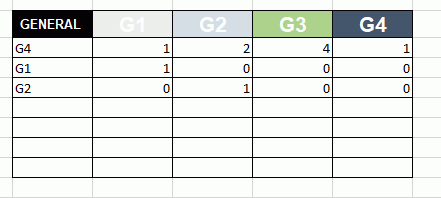

J'aimerai créer une fonction me permettant de mettre en avant la gravité maximale selon des critères.
Je m'explique : (Tableau ci dessous)
A partir du moment où il y a un chiffre dans la colonne G4 Ligne 1 (quel qu'il soit et même s'il y en a d'autres dans les autres colonnes de la ligne), nous considérons que c'est la gravité maximale alors dans la colonne Général ligne 1 apparaitra G4 grâce à la formule.
Deuxième ligne : Il apparait un chiffre en G1 alors la gravité maximal sera G1. S'il y avait eu un chiffre dans G2 ligne 2, la gravité maximale aurait été G2.
Je ne sais pas comment procéder pour la formule,
J'espère que vous comprendrez la logique qui semble complexe au départ..
Je vous en remercie par avance,
Dans l'attente de votre retour,
Bien cordialement
Voici une proposition avec cette formule :
=INDEX($B$1:$E$1;SOMMEPROD(MAX(($B2:$E2>0)*COLONNE($B2:$E2)-1)))

Merci pour ce retour !
Excel m'affiche #Réference dans la cellule où je tape ma formule, avez-vous une idée d'où cela peut-il provenir ?
