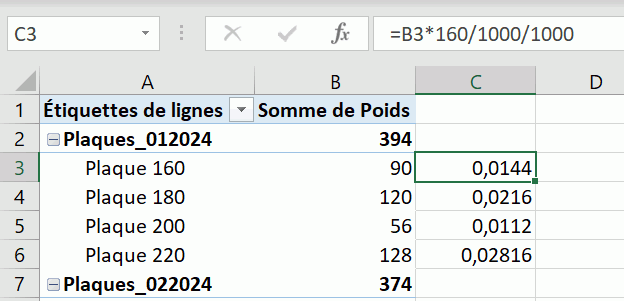

Je me permets de solliciter votre aide car j'ai besoin de faire une formule qui détecte automatiquement mon type de plaque et qui applique le calcul en fonction.
Voici mon fichier :

si ce sont toujours les 3 derniers caractères ;
=B3*DROITE(A3;3)/1000/1000
