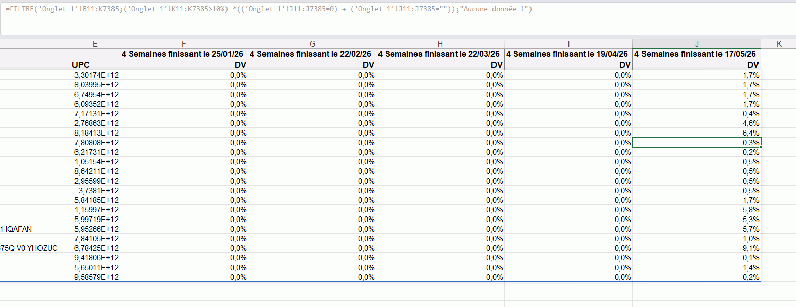

Avec votre formule, j'ai effectivement une plage de résultats qui s'affiche :
Par contre, sauriez-vous me dire pourquoi les valeurs ne s'affichent pas en % ? comme dans l'onglet 1.

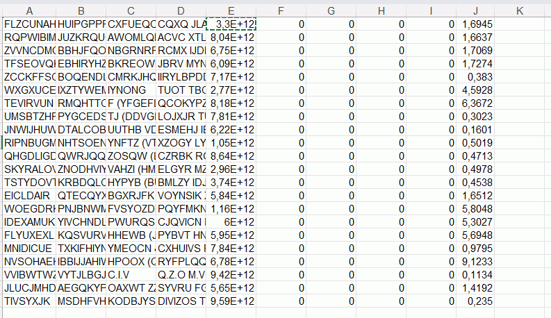

Néanmoins, je constate que les conditions d'afficher que les lignes si la valeur de la colonne K > 10% et et J=0% ou nul ne sont pas respectées.
Sur le screen ci-dessous, nous n'avons pas de lignes avec une valeur > 10% sur la dernière colonne. A quoi cela peut-être dû ? Merci par avance
19test-formule.zip (1.35 Mo)
Peut-être parce que dans vos colonnes onglet1, la valeur 0% n'est pas exactement égale à 0, augmentez le nombre de décimales pour le voir.
