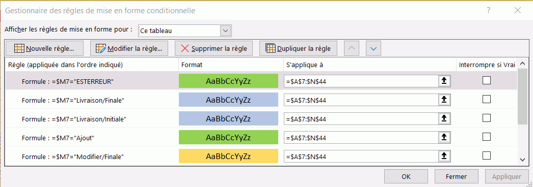

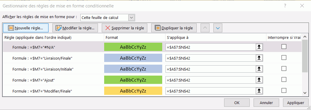

Bonjour Pedro,
Merci pour ton aide, petite dernière question stp, comment je peut dire s'il y a marquer "hashtag N/A" alors la cellule change de nom et devient "Ajout". J'ai essayé ça: =SIERREUR(;"Ajout") , mais la cellule m'affiche 0.
merci encore.
Je suis d'accord avec Chris (salut, au passage !), pas très clair. Le #N/A est lié à une formule, donc c'est à ce niveau qu'il faut le gérer (donc on sort du cadre de la MFC précédemment évoquée).
Dans ce cas, c'est effectivement une syntaxe du style :
=SIERREUR(TaFormule;"Ajout")
TaFormule étant bien sûr à remplacer par la formule qui aboutie à l'erreur #N/A.
