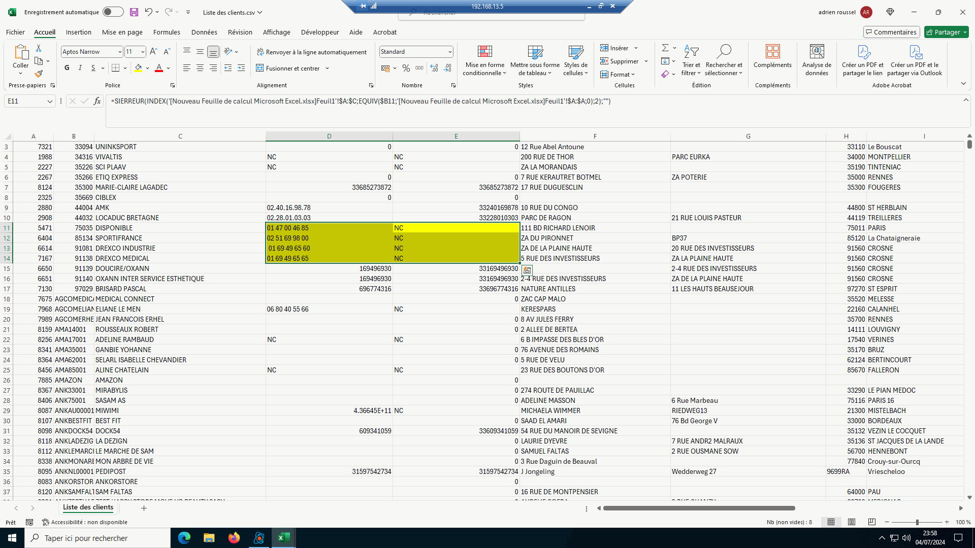

bonjour je viens d exporter une base de donnée dont la colonne numero de telephone est un peu catastrophique, je l ai deja nettoyé en virant les + et le sautre caractere alpha, ainsi que les .
mais je souhaiterais virer tout les espaces entre les paires de chiffres, et surtout m assurant que dans le csv une fois fini, tous comment bien par l'indicatif
si je formate la colonne, ça le fait visuellement mais pas sur que les données soit modifiée
edit: apres avoir passé +2heures a bosser dessus à la main, j etait contente de mois, les filtre par colonne etait clean, j'avais filtré les formats pas bon utilisé des formules, puis collage special uniequement des valeurs.....
sauf que quand j ai importer j ai pris qq clients au hasard dont je connaissais les numeros et patratra... tout etait mort hs, decalé.... là je suis dépiter j ai plus le courage...
l'idée etait de virer virer les textes ne laisser que les nc pour non communiquer
puis formater tout les numeros pour avoir un 330102030405.. et je sais que il y a que les indicatifs 35 et 39 qui ont l ai plus long, il doit y avoir un peu de 41 et 32, donc j y touche pas...
je suis degouté...

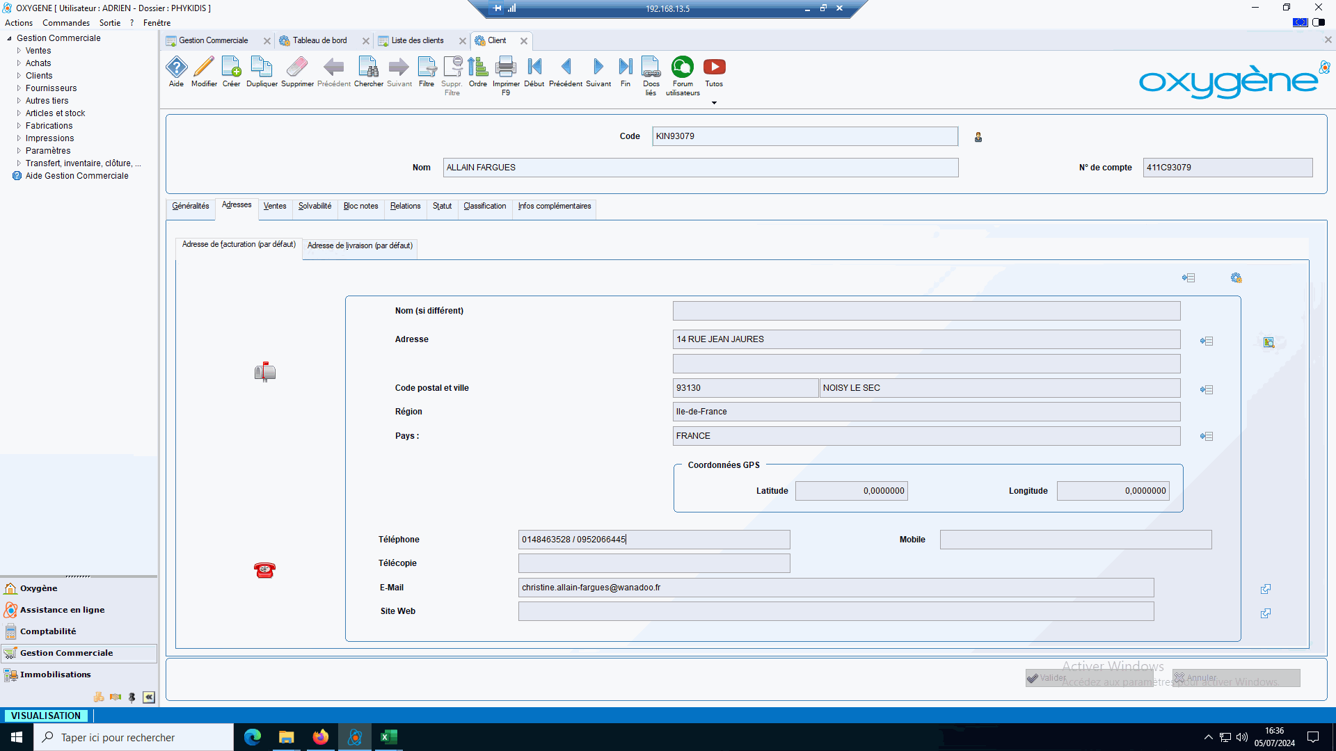

en gros je dois importer mon fichier dans l erp, par defaut c est un export csv en ; , sauf que tu l a compris si j importe avec le champs mail qui contient des ; c est la merdasse
donc il m ont demande de faire un csv separateur tab, dans lequel il y a une colonne qui regroupe tout les emails en conservant leur ; je pete un cable ici, tout le monde me sollicite au bureau et j arrive pas à avancer calmement sur ce sujet...

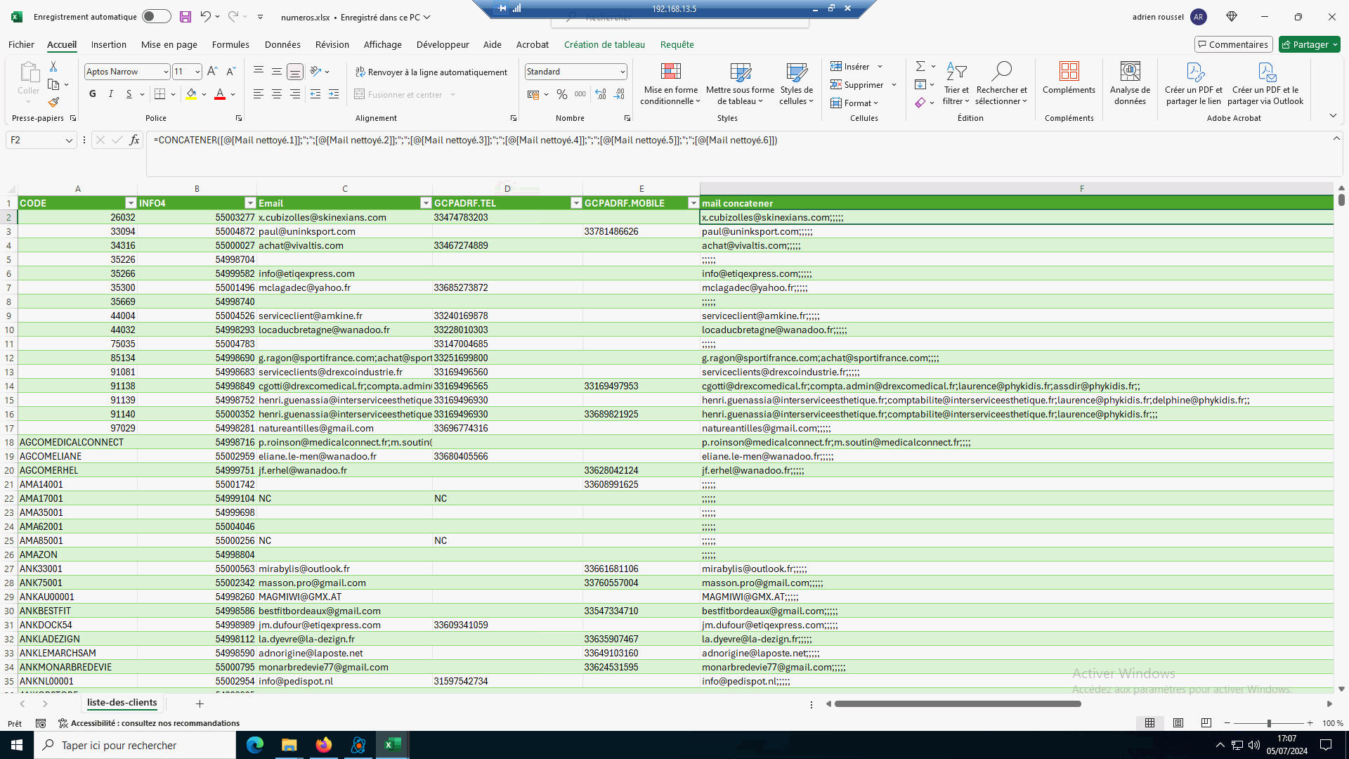

alors afin que je puisse preparer mon import avec separateur tab
j'ai voulu concatener les 6 colonnes de mail, mais evidemment je ne dois pas importer du vide... ; ; ; ; ; ; , donc il faut supprimer tout les ; et espace en trop et là je pourrais importer
13numeros.zip (529.35 Ko)
slt alors j ai reussi a faire mes contact mails à la mano
et regarde un petit piege que tu n a pas vu, j en ai 3 comme ça
Hey,
J’ai fait un truc pour dégrossir ton travail, j’ai pas tout vérifié je te laisse quand même une partie du job à faire
oui t inkiet c etait pas un reproche mais moi je sais pas automatiser..... d'ailleur ton fichier si je lui colle des données dans le futur, il pourra refaire? ou c est figé à cette liste?
sinon, comment je peux me debarrasser avec mes competences des ; ; ; ; à la fin de mon concatener
