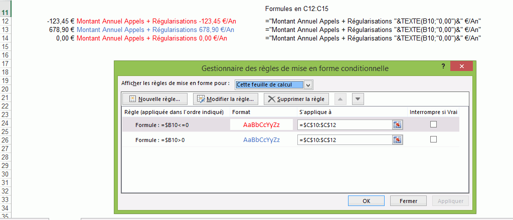

Après, pourquoi ne pas faire ça avec une mise en forme conditionnelle ?
À défaut d'avoir le fichier concerné, j'ai repris le boulot de Jean-Éric, que je salue au passage !
23copie-de-ktm.xlsx (31.95 Ko)
