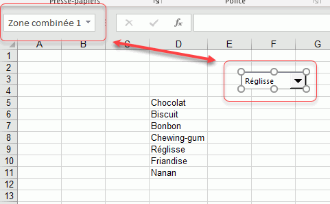

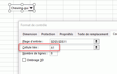

Salut,
En liant ta Zone combinée à une cellule - dans le fichier ci-joint à la cellule A1 - tu obtiens un chiffre dans cette cellule qui correspond au rang du texte sélectionné et que tu peux récupérer dans une macro telle que celle-ci :
Sub DropDown1_Change()
    Range("D" & Range("A1") + 4).Activate
Le texte en A1 peut être masqué de 20 ou 30 manières différentes.
Je n'ai pas réussi à trouver comment récupérer ce numéro de rang sans passer par une cellule sur la feuille
9book2.xlsm (20.41 Ko)
Bon, j'ai finalement trouvé en cherchant un peu sur la toile :
22book3.xlsm (21.38 Ko)

Du coup la méthode de lier la liste déroulante à une cellule ne sert à rien ici ?
Merci de ton aide.
Salut,
Je t'ai indiqué, dans un premier temps, que je ne trouvais pas d'autre méthode que de lier la "Zone combinée'' à une cellule puis de récupérer la valeur de cette cellule afin de faire ta recherche (fichier ''Book2''). Puis, dans un deuxième temps, je t'ai dit avoir trouvé sur la toile une méthode afin de ne pas devoir passer par cette étape intermédiaire ("Book3").
