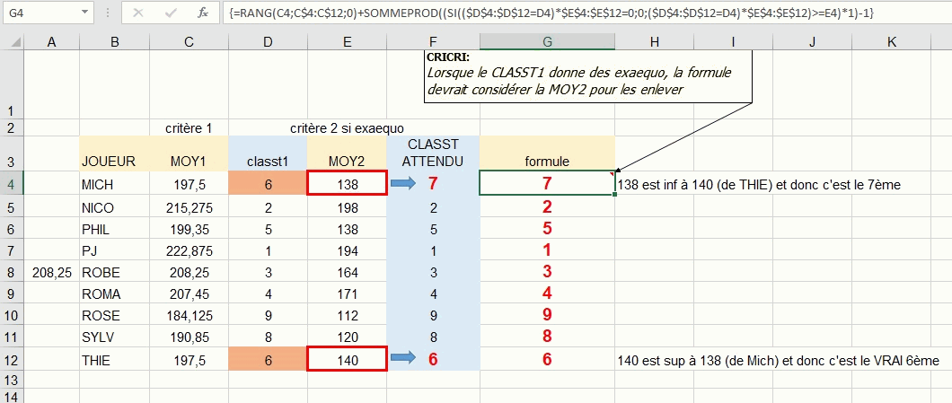

Je voudrais une formule qui fait le classement sur la colonne MOY1 et qui, seulement SI ce classement donne plusieurs exaequo (dans mon exemple MICH et THIE sont 6èmes tous les deux), les départage en considérant la colonne MOY2 comme 2ème critère
Ceci en G4 ;
=RANG(C4;C$4:C$12;0)+SOMMEPROD((SI(($D$4:$D$12=D4)*$E$4:$E$12=0;0;($D$4:$D$12=D4)*$E$4:$E$12)>=E4)*1)-1
Sauver en matriciel.
Voir l'image là ;
Au plus simple, en faisant une colonne MOY1+(MOY2/1 000 000) et en faisant le rang sur cette colonne, on peut aussi diviser par 10 000, 100 000, voire 10 000 000 ou plus, à adapter selon la précision de MOY1. Cela évite des formules à rallonge.
