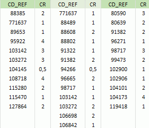

Je m'explique, actuellement, la feuille "saisie flore" ressemble à ça :
Donc chaque "CR" correspond à un "CD_REF" dans une colonne qui lui est directement adjacente, ce qui fait que la formule ci-dessus fonctionne. Ici par exemple, le CODE_REF tout à gauche correspond à la colonne E de "Saisie flore" et le CR à côté à la colonne F.
Je voudrais le transformer de cette manière :
C'est à dire rassembler tous les CD_REF dans la première colonne, et mettre les CR correspondants dans les colonnes suivantes. Mais du coup, le CR de la colonne recherchée peut être éloigné. Par exemple Si dans la formule ci-dessus le CD_REF correspond toujours à la colonne E, mais le 2è CR à la colonne G, eh bien la formule ne marche plus. En effet :
