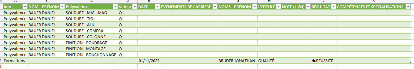

1) Quand j'ai fait la requête "Tout", il me sort 2 colonnes "NOM-PRÉNOM", j'ai vue qu'on peux les fusionner, cependant ce n'est pas ce que tu as fait, alors j'ai du louper quelque chose ?

Tes tableaux d'origine ont cette colonne sauf EntretiensPro et Liste_formations : j'ai juste modifié le titre dans ces 2 requête pour qu'il soit homogène avec les autres

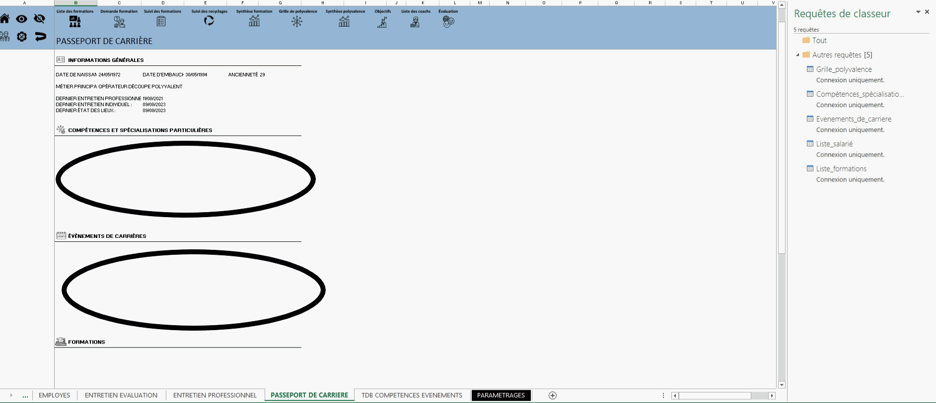

Bon j'ai essayé de mettre les requêtes dans des endroits spécifiques mais ça ne fonctionne pas comme je le voudrais.

J'ai fait un essai et cela rend pas mal en dehors des largeurs de colonnes imposées pour tous

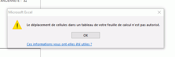

Je reçois ce message quand je veux actualiser 2 tableaux, notamment quand je change de personne en B5 (mais que pour certaine personne, de plus ça fonctionne très bien dans le tableau "tout") :

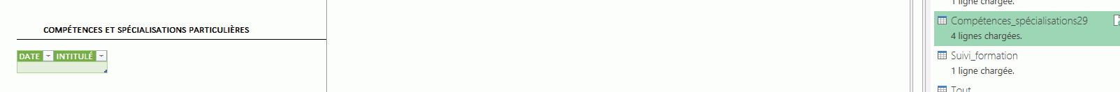

Pourtant, dans le volet, on voit bien qu'il y a 4 résultats :

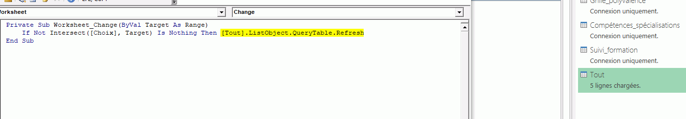

Ensuite j'ai essayé de mettre le code VBA à jour pour qu'il me mette les tableaux à jour, mais je n'y arrive pas, la macro bloque toujours.

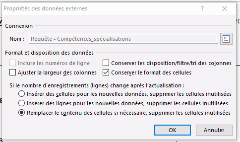

Je pense avoir trouvé la solution car pour l'instant mes tests ont fonctionnés :
j'ai simplement modifié les propriétés : "Remplacer le contenu des cellules si nécessaire, supprimer les cellules inutilisées" à la place "insérer des cellules..."

    If Not Intersect([Choix], Target) Is Nothing Then [Tout].ListObject.QueryTable.Refresh
ca c'est le code actuel, mais je voudrais qu'il actualise tous les tableaux :
le nom des tableaux sont :
Compétences_spécialisations
Évènement_de_carrière
Suivi_formation_2
Grille_polyvalence_2
    If Not Intersect([Choix], Target) Is Nothing Then [Compétences_spécialisations].ListObject.QueryTable.Refresh
    If Not Intersect([Choix], Target) Is Nothing Then [Évènement_de_carrière].ListObject.QueryTable.Refresh
    If Not Intersect([Choix], Target) Is Nothing Then [Suivi_formation_2].ListObject.QueryTable.Refresh
    If Not Intersect([Choix], Target) Is Nothing Then [Grille_polyvalence_2].ListObject.QueryTable.Refresh
mais à mon avis, ce n'est pas comme cela qui faut écrire le code car :
