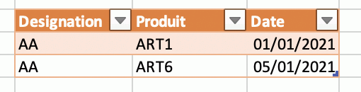

Je me permets de vous solliciter concernant un problème de filtre. (fichier ci-joint)
29fichier-filtre.xlsm (20.16 Ko)
J'aimerais que la manipulation suivante puisse être effectuée de manière automatique sans l'utilisation d'une quelconque macro.
J'ai une situation initiale comme suie :
capture d ecran 2021 04 12 a 17 30 45
J'aimerais aboutir à la situation suivante :
capture d ecran 2021 04 12 a 17 31 51
Sur le fichier j'ai un espace où je viens spécifier une date de début ainsi qu'une date de fin
capture d ecran 2021 04 12 a 17 32 43
J'aimerais pouvoir filtrer les données de mon tableau 1 pour n'afficher que les produits dont la date est comprise dans l'intervalle que j'ai défini (date de début et fin) et dont la désignation est "AA".
J'ai essayé avec la fonction classique "FILTRE" mais je n'arrive pas à imposer les conditions décrites ci-dessus.
Quelqu'un a-t-il des pistes pour résoudre mon problème ?
Ludo
Bonjour !
Je vous propose de tester la formule suivante :
=FILTRE(Tableau1;(Tableau1[Désignation]="AA")*(Tableau1[[Date ]]>=H2)*(Tableau1[[Date ]]<=J2))
