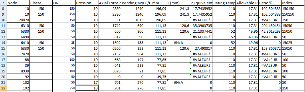

J'ai mis un fichier Exel 2010 en piece jointe. sur la feuille Flange Peq (2), le petit tableau synthèse contient des colonnes
qui sont toutes automatisées sauf Classe et DN; sa pourrai vous aider à mieux comprendre.

auparavent il faut empecher les #valeurs dans P eq
