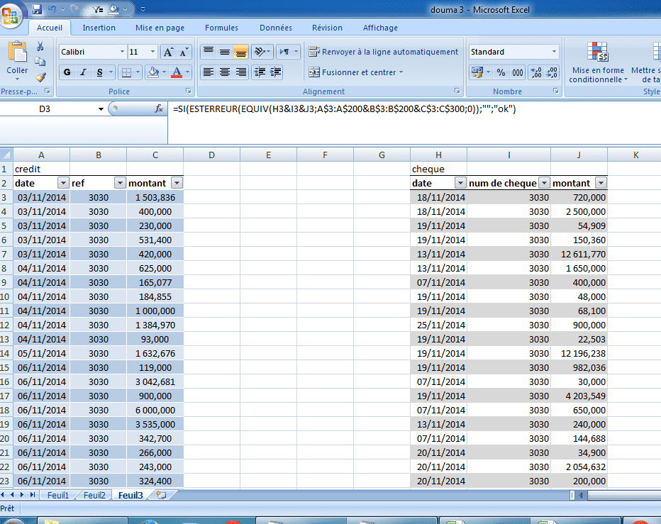

Bonsoir ,
Je suis débutante en excel et j'ai besoin d'une fonction qui me facilite mon travail.
J'ai une énorme quantité de données et je dois terminer mon travail dans une semaine ..
Alors je commence ,
j'ai deux tableaux , chacun a 3 colonnes ,dans une feuille :
Le premier : Date _ Référence _ Montant
Le deuxième : Date_ Numéro de chèque _ Montant
Je dois trouver tout les chèques de deuxième tableau dans le premier tableau tandis que j'ai le même référence pour tout les chèque mais avec des différents montants et différents dates
Je sais que c'est compliqué mais je vous laisse un exemple pour que vous puissiez me comprendre
208exemple.xlsx (15.79 Ko)
Merci d'avance

un essai : la fonction est matricielle
194douma.xlsx (19.43 Ko)

Re bonjour ,
oui ils sont pareils mais ce sont des différents chèques ... je dois trouver chaque chèque de premier tableau dans le deuxième tableau selon la date et le montant ... la recherchev ne fonctionne pas dans ce cas car les chèques ont la mème réference ...
Merciiiiiiiiiiiiiiiiiiiiiiiiii bien tu m'as sauvé la vie c ce que je cherche depuis longtemps

je n'ai pas arrivé à appliquer la fonction sur mes tableaux , je sais pas pourquoi ! je suis perdue
C'est pourtant simple en recopiant sa formule par copier coller et éventuellement adapter les zones des 2 tableaux...
P.
P.
le fichier que j'ai posté , il n'est q'un exemple , je vais saisir la fonction dans un autre classeur qui contient presque 13 000 cellules
Svp , aidez moi quand je recopie la formule dans mon classeur , j'obtiens aucun résultat la formule ne fonctionne plus ! y a ps une autre solution?
j'ai trouvé cette formule mais comme d'hab j'ai pas pu l'appliquer sur mon cas , " débutante "
=SI(OU(ESTERREUR(RECHERCHEV(C3;$H$3:$H$44;1;FAUX));NB.SI($E$1:E1;C3)>0);"";C3)
si vous pouvez l'appliquer sur mon fichier et comme ça je comprend , merci d'avance
28douma.xlsx (11.82 Ko)
