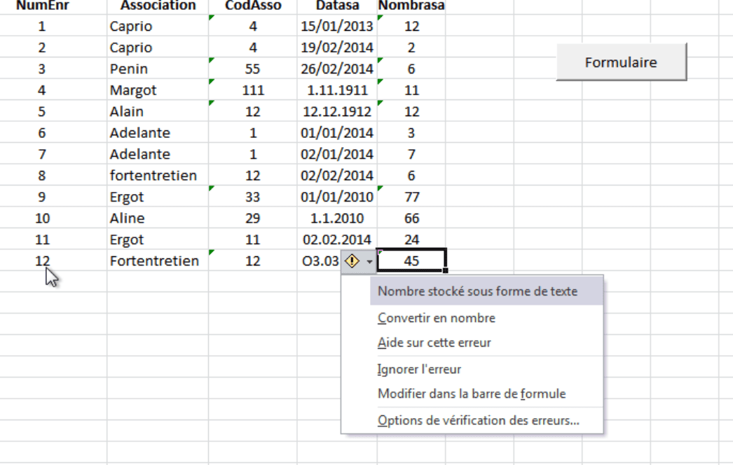

Par exemple, je ne comprends pas pourquoi lorsque je saisis un nouvel enregistrement, sur la ligne correspondant j'ai une coche sur la cellule qui indique que le "nombre est stocké sous forme de texte"
capture d ecran 2014 02 04 a 08 00 23
Je pense que c'est parce que dans le code que j'ai récupéré j'ai désactivé volontairement cette partie qui me posait un problème et qui est décrite comme Code permettant de modifier le format de la plage de cellule en format nombre:

Evite de placer des « messages à épisodes ». Laisse-toi le temps de tester le travail reçu et reviens sur le Forum lorsque tu es certain d’avoir une liste exhaustive de questions et remarques.
Tes deux ‘Codes permettant de modifier le format de la plage de cellule en format nombre’ ont été adaptés à ton fichier.

Merci pour tes dernières modifications qui conviennent parfaitement.il me semble puisque je suis en phase de test comme tu me l'as suggéré et que tout semble rouler.
